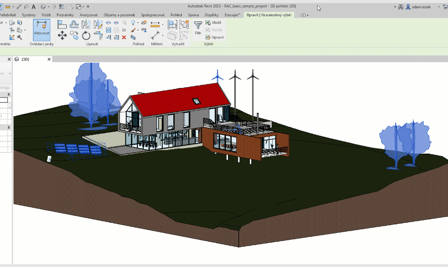

Uložení výběru v Revitu.
A - odpověď Stalo se vám někdy, že jste v Revitu pracně vybrali několik objektů nebo prvků, se kterými jste potřebovali hromadně pracovat (změnit parametry, přesunout, přiřadit do skupiny, ...), ale během výběru jste se překlikli vedle, což znamenalo začít celý výběr znovu od začátku? Nebo jste během procesu návrhu potřebovali několikrát vybrat sadu objektů s různými vlastnostmi a nechtěli jste je přidávat do výběru jeden po druhém?
Pak využijte nástroj Uložit výběr, který umožňuje uložit několik různých kombinací vybraných objektů a v případě potřeby se k nim vrátit pouhými dvěma kliknutími.
