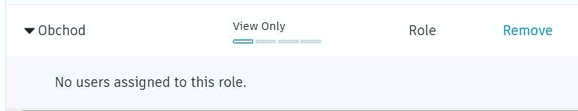

Upozornění "No users assigned to this role" v nastavení práv adresáře BIM 360.
A - odpověď Do projektu v Autodesk BIM 360 byl přidán uživatel s nastavenou rolí. Následně byla pro adresář v BIM 360 nastavena práva pro tuto roli, nicméně uživatel nemá přístup k obsahu daného adresáře a v nastavení práv se pro danou roli zobrazí upozornění „No users assigned to this role.“
Řešením je odebrat uživateli přiřazenou roli a opět mu jí přiřadit. Dojde tak obnovení práv a v tabulce pro nastavení práv se nyní zobrazí seznam uživatelů pro danou roli.
