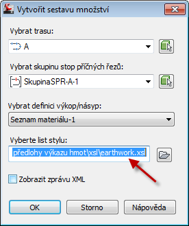

V Civilu 3D 2011/2012 nelze vygenerovat celkový výkaz objemů do HTML tabulky.

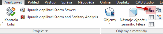

A - odpověď Při spuštění příkazu GenerateQuantitiesReport z ribbonu AutoCADu Civil 3D - zde:
se vygeneruje pouze prázdná webová stránka. Problém je v nastavení neexistující cesty k listu stylu viz:
Chybnou cestu C:\ProgramData\Autodesk\C3D 2012\csy\Data\Tiskové předlohy výkazu hmot\xsl\earthwork.xsl je třeba nahradit za správnou:
C:\ProgramData\Autodesk\C3D 2012\csy\Data\Quantities Report Style Sheets\xsl\CZ\earthwork.xsl
Pokud je třeba vygenerovat podobnou tabulku po jednotlivých materiálech, lze použít tento výpis:
C:\ProgramData\Autodesk\C3D 2012\csy\Data\Quantities Report Style Sheets\xsl\CZ\Select Material.xsl
(pozor na chybu v oddělovači stovek a tisíců ve staničení)
