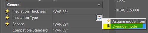

V Plantu mi nejde zadat tloušťku izolace.
A - odpověď Po výběru celé trasy pomocí příkazu Add to selection > Connnected Line Number a následném pokusu přepsat tloušťku trasy ve vlastnostech pomocí režimu Override mode nelze zadat do pole pro tloušťku žádnou hodnotu.
Příčinou je to, že při výběru celé rasy se vybraly i spojovací prostředky, jako např. svary a těm nelze tloušťka izolace zadat.

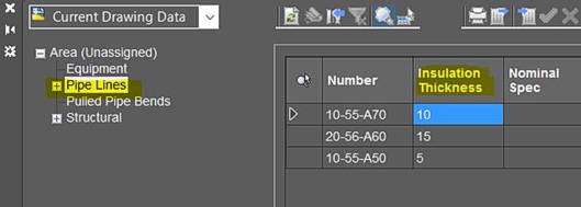

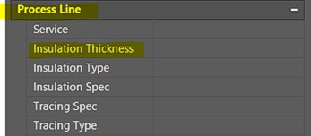

Pro přidání izolace pro celou trasu je vhodné použít parametr Insulation Thickness ze skupiny Process Line:
Případně zadat tloušťku izolace z Data manageru:
