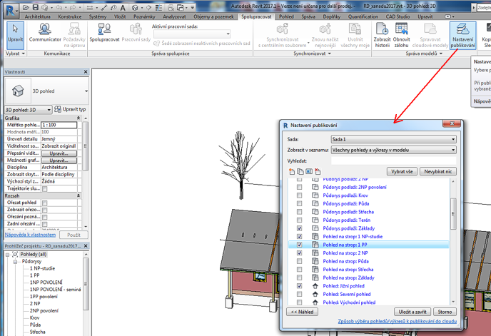

V prohlížeči A360 Viewer chybí některé pohledy a listy Revit projektu.
A - odpověď Listy a pohledy, které budou publikované do A360, se řídí pomocí nastavení na kartě Spolupracovat (Collaboration). U starších verzí Revitu (2016, 2015) je potřeba funkci doinstalovat jako plugin Collaboration.
Spusťte Spolupracovat > Správa modelů > Nastavení publikování a v dialogu "Nastavení publikování" určete pohledy a výkresové listy, které chcete publikovat do A360. Nastavení uložte.
Může být potřeba vyvolat synchronizaci s centrálním modelem, aby se nastavení pro publikování uplatnila při nejbližší aktualizaci modelu v cloudu A360.
