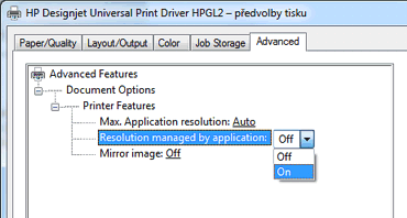

Výkres vytištěný na HP Designjet T1300 je menší než je nastaveno.
A - odpověď DWG výkres vykreslený na plotru HP T1300 není ve správném měřítku, je menší než by měl být. Přitom v náhledu tisku je velikost ještě správná.
Nainstalujte si aktuální ovladač "HP Universal Print Driver HP-GL/2 and HP RTL" (viz Download) a v předvolbách tisku, na kartě Advanced, si přepněte volbu "Resolution managed by application" z implicitní hodnoty Off na On.
