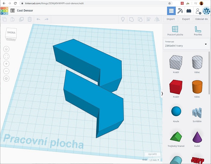

Tinkercad funguje přímo v prostředí web browseru (www.tinkrecad.com), takže jej lze spustit odkudkoliv. Pokud jej chcete používat na tabletu, můžete si práci urychlit instalací jeho verze určené přímo pro iPad.

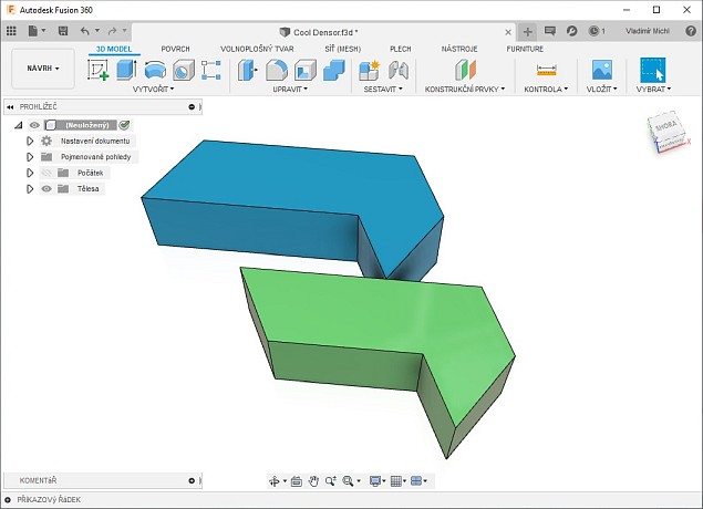

Modelovat v Tinkercadu zvládne každý a komunikuje česky. Výsledný 3D model pak lze tlačítkem "Odeslat do" přenést přímo do profi CAD/CAM aplikace Autodesk Fusion 360 a do formátu .F3D.
Z něj pak můžete váš model funkcí AnyCAD živě sdílet např. v sestavě Inventoru.

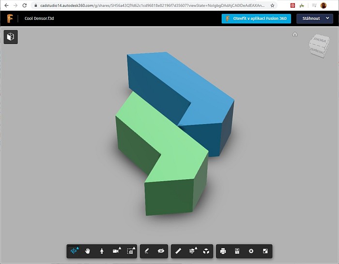

Nebo můžete váš návrh nasdílet formou zabezpečeného 3D modelu pro kohokoliv. Funkce Sdílet veřejný odkaz. Ta platí i pro mobilní aplikaci (prohlížeč) Fusion 360.

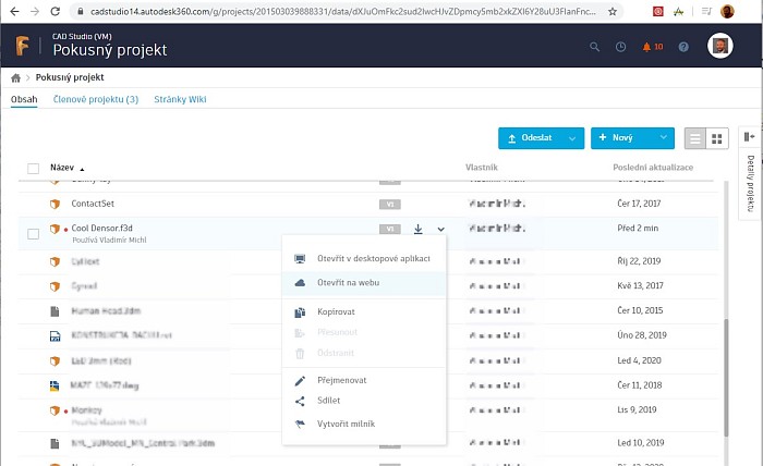

A přes Fusion Team můžete model editovat i ve webové verzi Fusion 360, přímo ve web prohlížeči.

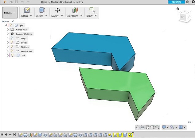

Webová verze Fusion 360 (preview) je sice podstatně omezenější než desktop verze, ale základní editace nebo vytváření modelů v ní uděláte také.
