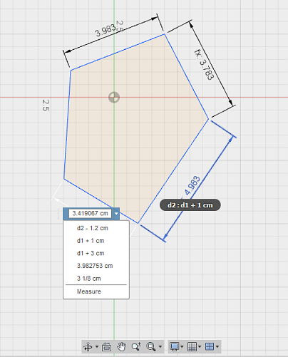

Zadání výrazu v kótě náčrtu Fusion 360.
A - odpověď Při kótování náčrtu v CAD/CAM aplikaci Autodesk Fusion 360 můžete na výzvu zadání údaje hodnoty kóty (např. délky) kliknout na jinou, již existující kótu a použít její hodnotu v parametrickém výrazu určujícím velikost zadávané kóty.
Můžete tak ve vašem návrhu vyjádřit konstrukční záměry. Kóta daná výrazem může používat aritmetické operace a celý 3D návrh tak může být řízen jedním nebo několika málo řídicími parametry. Názvy parametrů jsou generovány automaticky v číselné řadě, ale doporučujeme důležité parametry přejmenovat na popisné názvy - viz dialog Parameters (ribbon Modify > Change Parameters).
