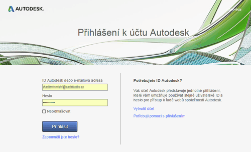

Zapomněl jsem své přístupové údaje k Autodesk ID.
A - odpověď Jednotný login k "Účtu Autodesk" (Autodesk ID) je používán pro přístup k vašim licencím na Subscription Centru, na portálu Autodesk Account, ke cloud službám Autodesk A360, ke sdílení dat z desktop produktů, ke komunitním portálům a k dalším web službám.
Pokud zapomenete váš "Autodesk ID", vaše heslo nebo odpověď na bezpečnostní otázku, je zpravidla možná snadná náprava.
  • Zapomenuté "Autodesk ID" - pokud jste zapomněli vaše přihlašovací jméno (login), můžete místo něj zadat e-mailovou adresu použitou při registraci účtu. Ověřte si tuto adresu po přihlášení ve správě účtu (uživ.profilu). Autodesk ID přidělené při prvním nákupu najdete v potvrzovacím e-mailu.
  • Zapomenuté heslo - heslo si můžete resetovat přes e-mail pomocí odkazu "Zapomněli jste heslo?". Na vaši e-mail adresu bude zasláno dočasné heslo s instrukcemi pro přihlášení. Prověřte vaše anti-spam filtry pokud e-mail nedorazí obratem.
  • Zapomenuté ID i heslo - pokud jste zapomněli všechny vaše přihlašovací údaje, bude potřebná nová registrace bezplatného účtu Autodesk ID. Údaje uložené pod původním účtem tak ale nebudou dostupné.
  • Odpověď na bezpečnostní otázku - při podezřelé aktivitě na vašem účtu budete požádáni o odpověď na bezpečnostní otázku. Pro asistenci kontaktujte Autodesk (anglicky).
  • Volba "Neodhlašovat" - zapamatuje si vaše přihlašovací údaje uložením do zabezpečené cookie na lokálním počítači, takže je při příštím přihlášení nebudete muset znovu vyplňovat. Nepoužívejte tuto volbu pokud má k tomuto počítači přístup více lidí.
V případě potíží s přihlášením kontaktujte Helpdesk CAD Studia.
