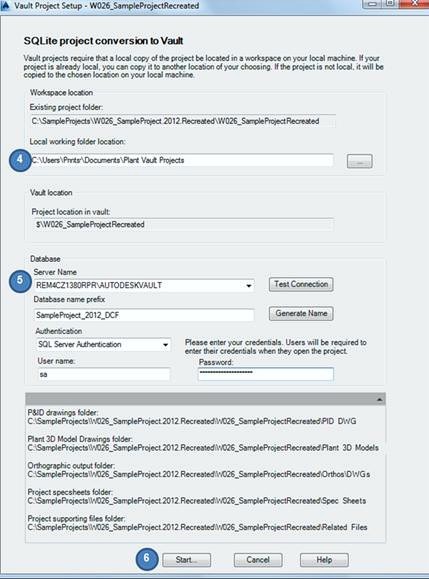

  3. Do příkazové řádky napište příkaz PLANTPROJECTTOVAULT
  4. V dialogu "Vault Project Setup" zadejte do pole "Local working folder location" cestu na pracovní adresář projektu (musí se lišit od cesty k projektu)
  5. Pokud v projektu používáte SQLite databázi, proveďte následující:
    • V poli "Server name" zadejte název SQL serveru
    • Zadejte předponu databáze – "Database name prefix"
    • Nastavte způsob přihlašování do databáze (Authentication)
  6. Klikněte na Start.
