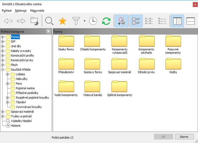

Zmizelé ikonky a náhledy kategorií v Obsahovém centru Inventoru.
A - odpověď Po aktualizaci Windows vám zmizely ikonky a náhledy (miniatury) kategorií a rodin dílů ve stromu a v obsahovém okně katalogu Obsahového centra (OC, Content Center) Inventoru.
Původně - správný stav:
Obsahové centrum - normalizované součásti
Po aktualizaci - nesprávný stav:
Obsahové centrum - chybějící ikony, chybí, nezobrazují se  náhledy
Problém se objevuje ve všech verzích Inventoru a příčinou problému jsou tyto aktualizace Windows:
  • Windows 10 Build 1903 (OS 18362.418): KB4517389
  • Windows 10 Build 1809 (OS 17763.805): KB4519338
  • Windows 7 Build 7601 (Service Pack 1): KB4519976
Prozatím není jiné řešení než odinstalace uvedených KB hotfixů Windows (viz Ovládací panely > Programy > Aktualizace). Ale vzhledem k tomu, že tyto hotfix aktualizace řeší i některé bezpečnostní problémy OS Windows, doporučujeme se spíše dočasně smířit s chybějícími náhledy v Inventoru a vyčkat opravy problém ze strany Microsoftu nebo Autodesku.
Problém byl vyřešen v aktualizacích 2019.4.3, 2018.38 a 2017.4.12 - viz fórum.
