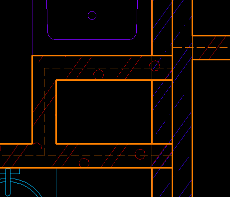

DD,
ve struktuře projektu mám typické podlaží, do kterého xrefuji byty - pokud je kazdy vkladany byt samostatny soubor, tak mi cleanup mezi vykresy funguje v pohode. Jakmile mam ale typovy byt, ktery se mi nekolikrat opakuje a ja si udelam kopii xrefu, tak cleanup zlobi - jak se toto da odstranit?
Dekuji moc za pripadnou radu, je to pro nas dost velky problem....

Jak kde, u jednoduchých T napojení zed - zed to "vetsinou" i v kopii funguje, u komplikovanejsich napojeni - sachta, koupelna, nosna - to zas vetsinou nefunguje. Nekdy pomuze refedit xrefu, ale nekdy popotahuji za zdi a bez vysledku. Jsou to ale vykresy do Rumunska, ktere se tam dal upravuji, takze mne to az tak neboli. Zrejme ale je ze to nefunguje k nasi predstave - wishlist?

Doplnujici dotaz pro PJ: cleanupuji se Vam mezi sebou treba dva typove byty(dwg elements), vlozene do jednoho podlazi(dwg element nebo construct)? Nam to dela to, ze je videt, ze se s dotycnou zdi neco stalo (ma baseline prodlouzenou, sviti kolecko cleanupu) ale neudela se tenka cara styku konstrukci.
prosba na VM: prosim, je mozne tento dotaz predat dal? nevim, zda jde o wishlist entry nebo bug report, ale spis myslim, ze o to druhe, protoze v manualu se pise, ze element se muze pouzivat vicenasobne...pokud je potreba neco upresnit, rad to udelam..

Dva xrefy navzajem (kopie) se u nas nezacistuji. Ale jeste vic nez tohle mi vadi tohle: pokud pres xref vede zed, ktera se s xrefem zacisti, a pak s tou zdi nebo xrefem uhnu, tak tam zustane dira a nedokazu ji odstranit, ani objrelupdate a regen nepomuze. obr popripade poslu.

  2. upresneni:
    1. cleanupy obecne blbnou tim vic, cim vic je vnorenych vykresu - cleanup dvou elementu vypada "dobre" (tj. prvni instance bezchybny cleanup (obr.EE),
      Připojené náhledyPřihlaste se pro zobrazení plné verze - Rostislavha/2006-01-05_101158_EE.png
      dalsi instance chybne styk, ale ke cleanupu dochazi - viz delka carkovanych graphline (obr. EE2).
      Připojené náhledyPřihlaste se pro zobrazení plné verze - Rostislavha/2006-01-05_101222_EE2.png
    2. V constructu, do ktereho jsou elementy naxrefovane "pres"dalsi element, uz je videt, ze vice instanci elementu vadi - viz obr. EE3 - stena napravo patri do elementu, co je vlozen jen 1x a cleanup je OK, steny nalevo patri do elementu, co je vlozeny vicekrat...ke cleanupu uz nedochazi vubec...
  3. Pozn.: to, jestli zdi maji nebo nemaji cleanup radius je jedno

u nas se taky 2 navzajem nezacisti, proto delame to, ze mezi ne vkladame zed, co je v "materskem" vykrese - na obrazcich je to ta svisla
proc project nepouzivate? pro nas je na vetsich projektech kvuli moznostem vykazovani a kontrole konzistence stylu ted uz nepostradatelny...
s tou zdi - vim, o cem mluvite, nicmene techto problemu nam (asi prave diky konzistenci stylu) ubylo ... a navic nejake velke hybani zdi vlastne ted uz nedelame - koncept se kresli pres space nebo mass elementy (tak, jak to popisuje manual:))))) a zdi malujem az tehdy, kdyz se s tim uz "moc" hybat nemusi...
