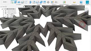

Autodesk Fusion 360 - převod STL modelu na editovatelný objemový
Konverze 3D modelu ve formátu STL nebo OBJ (mesh) do editovatelého formátu objemového tělesa (B-rep) pro úpravy, 3D tisk nebo obrábění. Pokud je výchozí Mesh model příliš složitý, postupujte podle tohoto videa: https://youtu.be/tzlHBMnu8DI Hotový 3D model ke stažení viz https://www.cadforum.cz/catalog/block.asp?blk=17686 Více na: https://www.cadstudio.cz a https://www.cadforum.cz Licence software: https://shop.cadstudio.cz Kontakt: info@cadstudio.cz - tel. 910 970 111 Sledujte nás na: https://www.facebook.com/CADstudio
