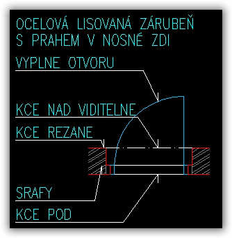

Hladinový systém FAST kategorizuje prvky vzhledem k umístění vůči řezané rovině, čímž je uživatel nucen přemýšlet jak je konstrukčně prvek řešen a kde se nachází. Tímto obecným systémem se lze vyhnout vyhnout spletitému bludišti velkého množství hladin, kdy bychom měli vytvořeny hladiny pro jednotlivé prvky; např. hladinu pro nosné zdivo, nenosné zdivo, dveře, okna apod.
Příkladem může být zakreslení otvoru v nosné zdi tl. 300 mm, ve kterém budou umístěny dveře s prahem do ocelové lisované zárubně. Veškeré zdivo a konstrukce, které jsou řezány (tzn. mají být tlustě) budou v hladině KCE REZANE, práh dveří je pod rovinou řezu, přiřadíme mu tedy hladinu KCE POD. Překlad nad otvorem je viditelná hrana konstrukce nad rovinou řezu, proto tedy hladina KCE NAD VIDITELNE.
Veškeré konstrukce a hrany doporučujeme přiřazovat hladinám, které jsou předdefinovány v šabloně. Výpis názvů hladin s popisem jejich obsahu naleznete v souboru „VUT FAST Hladiny“.

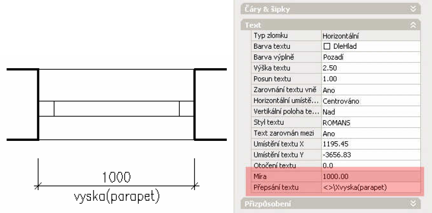

Okenní otvory ve stavebních výkresech se kótují jejich šířkou nad kótovací čárou a výškou okna (parapetu) pod kótovací čárou. Pokud neznáte vlastnosti kót, pak prvním možným řešením je okótovat přímou kótou otvor a pak vytvořit text, kde zapíšeme výšku okna (parapetu) a který umístíme pod kótovací čáru. Toto na první pohled jednoduché řešení je krajně nevhodné a nedoporučujeme jej používat a to z několika důvodů:
-nikdy nezarovnáme a neumístíme text přesně na střed kóty, a pokud ano pak je to velmi pracné -při změně velikosti kóty nebo jejím přesunu se text adekvátně nepřizpůsobí, nezarovná
na střed kóty Druhým šikovnějším řešením je využít vlastnosti kóty a řídících znaků (oddělovačů) pomocí nichž můžeme napsat víceřádkový text kóty nebo umístit textový řetězec pod kótovací čáru. Kótu upravíme editorem textu nebo ve vlastnostech textu je položka Přepsání textu, kde lze upravit/nahradit text taktéž. Výhody zápisu:
-přiřazení textu napevno ke kótě -automatické vystředění a posun textu při změně velikosti/míry; umístění kóty
Příklad okótování okenního otvoru : <>\Xvyska(parapet)
Příklad formátování textu kóty : <>\P2. horní řádek\X1. řádek pod kótou\P2. řádek pod kótou

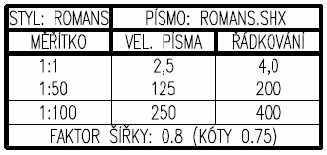

Při kótování a tvorbě textů v modelovém prostoru si musíme předem určit, v jakém měřítku hodláme výkres tisknout. Od toho se odvíjí výška písma jak v kótách, tak i v jiných popisových polích výkresu. Pro kótování a popisování v modelovém prostoru nelze použít konstantní výšku písma z důvodu případné nečitelnosti, neboť při následném tisku se nám obraz zmenší o daný faktor měřítka a my potřebujeme zachovat jeho čitelnost.
Př.: Standardní výška písma ve stavebních výkresech je 2,5 mm, zvolíme tedy tuto hodnotu jako výšku písma, ale při tisku výkresu v M 1:50 se nám všechny tisknuté objekty podělí faktorem 50, tzn. že výška výsledná výška nebude 2,5 mm, ale 2,5 : 50 = 0,05 mm. Tuto skutečnost je nutné si předem uvědomit a podle toho nakládat i s výškou písma ve výkrese, kdy základní výšku písma v měřítku 1:1 přenásobíme faktorem měřítka ve kterém budeme výkres publikovat. Např.: Měřítko 1:100 bude mít velikost písma 2,5 x 100.
Stručný přehled volby velikosti písma a řádkování v závislosti na měřítku, naleznete v následující tabulce:

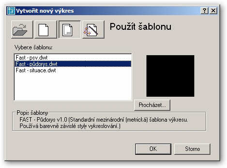

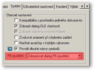

a) Pro zobrazení předdefinovaných šablon FAST je nutné zvolit z menu AutoCADu položku : Soubor – Nový a označit tlačítko znázorňující šablonu (popis při najetí na ikonku = Použít šablonu).
b) Standarně lze nastavit otevírání dialogového okna „Vytvořit nový výkres“ v menu : Nástroje -Možnosti : záložka Systém : položka Při spuštění; zde rozvňte roletové menu a zvolte možnost „Zobrazovat dialog Při spuštění“.
