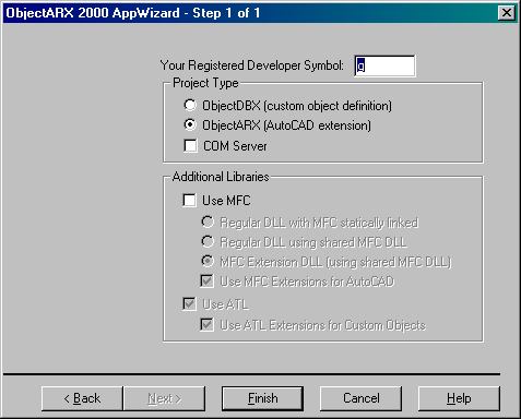

    - otevře se druhé dialogové okno, v kterém si zkontrolujte správné zadání
      zvýrazněných hodnot. Nezapomeňte zadat hodnotu do editovacího pole Your
      Registered Developer Symbol. Pokud nejste registrováni u firmy Autodesk,
      zadejte zde libovolnou trojici - čtveřici znaků, kterými bude začínat prefix
      Vámi definovaných tříd.
    - zkontrolujte si zadané hodnoty a zmáčkněte tlačítko Finish.
  - Pomocník vytvoří kostru aplikace připravenou na přidání dialogových prvků.

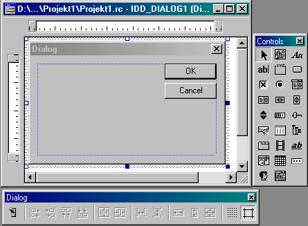

Vytvoření dialogového okna pomocí App Studia

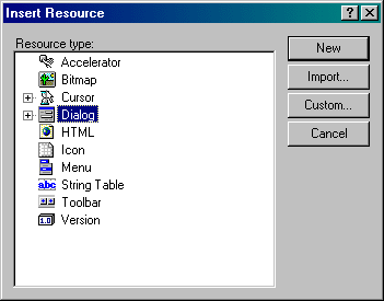

  - Ve Visual C++ přidáme do projektu nový prostředek typu Dialog. Postup
    přidání dialogového prvku:
      - otvřeme nabídku Insert,
      - z nabídky vybereme položku Resource..., otevře se dialogové
        okno Resoures,
    - z dialogu vybereme prostředek Dialog a zmáčkneme tlačítko
       New,
    - vytvoří se nový dialogový prvek.
  - Do novém dialogového okna vložíme všechny požadované prvky.

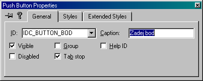

  - Zkontrolujeme jednoznačnost ID prvků. Dialogové okno vlastností prvku, vyvoláme:
      - umístíme kurzor myši nad prvek, u kterého potřebujeme změnit vlastnosti,
      - klikneme pravým tlačítkem myši, zobrazí se plovoucí nabídka, z které
        vybereme položku Properties..,
      - otevře se dialogové okno Properties pro zvolený dialogový
        prvek. V dialogovén okně můžeme měnit všechny dostupné vlastnosti.
