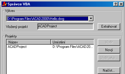

- aktivujte výkres s vnořeným makrem, které potřebujete vyjmout (AhojSvete.dwg
nebo Hello.dwg),
- v dialogovém okně Správce VBA (otevření
dialogového panelu Správce VBA) vyberte výkres, z kterého potřebujete
vyjmout projekt VBA:
- zmáčkněte tlačítko Extrahovat,

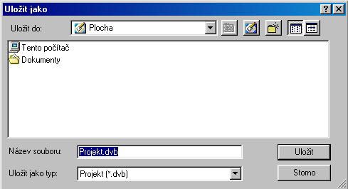

- odpovězte Ano - bude otevřeno dialogové okno Uložit
jako:
- pro zadání jména souboru Projekt.dvb, bude makro vyjmuto z výkresu
a uloženo do tohoto souboru.
