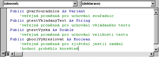

Deklarace veřejných proměnných
ve standardním modulu
Abychom mohli v aplikaci používat veřejné (globální) proměnné, musíme je deklarovat
ve standardním
modulu, jinak by tyto proměnné nebyly veřejné (i v případě, že by byly deklarované
jako public!)
V aplikaci budeme potřebovat následující čtyři veřejné
(globální) proměnné:
- gvarSouradnice - veřejná proměnná pro uchování souřadnic bodu vložení
textu,
- gtextVkladanyText - veřejná proměnná pro uchování vkládaného textu,
- gtextVyska - veřejná proměnná pro uchování velikosti textu (v bodech),
- gboolVykreslovat - veřejná proměnná určující zda se text má vykreslit
(zadání proběhlo v pořádku) nebo nemá (uživatel stornoval dialog - zobrazí
se chybová zpráva),

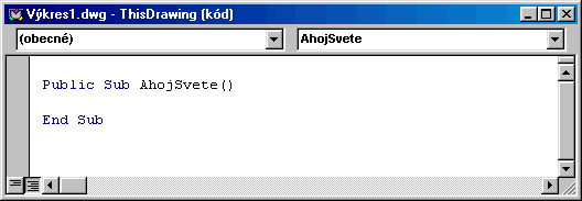

Zobrazení prázdné procedury
AhojSvete() v okně kódu
Do okna kódu se zobrazí deklarace nové procedury typu Sub:
