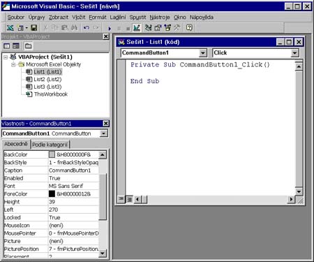

Přesuňte kurzor myši nad vytvořené tlačítko a dvojklikněte levým tlačítkem. Otevře se okno editoru Visual Basicu pro Aplikace s otevřeným oknem kódu pro akci tlačítka Click. Než začneme doplňovat obslužný kód tlačítka, změníme zobrazovaný text na tlačítku - vlastnost Caption.

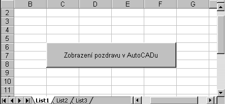

Přepnete-li se do Excelu, bude tlačítko vypadat přibližně následovně.
Abychom mohli začít psát obslužný kód tlačítka, dvojklikněte levým tlačítkem myši nad tlačítkem (CommandButton1). Otevře se editor Visual Basic s oknem kódu pro vytvářené tlačítko:
Do takto otevřeného okna již můžeme zapsat obslužný kód tlačítka. Během psaní funkcí Vám bude VBA pomáhat pomocí funkce IntelliSense se psaním kódu programu.
