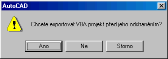

  - AutoCAD zobrazí následující dialog:
  - V případě, že odpovíte Ano - bude otevřeno dialogové okno Uložit jako
    - pro zadání jména souboru, do kterého se má projekt VBA uložit.
  - V případě, že odpovíte Ne - projekt VBA bude odstraněn z výkresu a nebude
    uložen.
