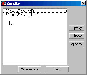

Potřebujete-li se přepnout do místa určité zarážky stačí vybrat zarážku a zmáčknout
tlačítko Ukázat. Pro vymazání všech zarážek zmáčkněte tlačítko Vymazat
vše.

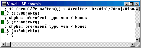

Signalizace smyček přerušení
Visual LISP zobrazí v dialogovém okně Visual LISP konzole u znaku $
číslo určující, kolikrát se prošlo přes bod přerušení:
Z výpisu Visual LISP konzole je patrné, že jsme prošli zarážku
v kódu poprvé.
