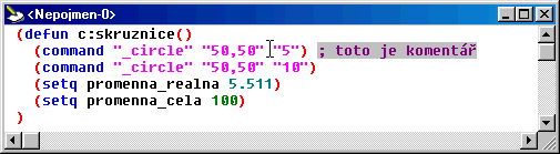

Při psaní funkce si jistě všimnete, že různé části psaného kódu jsou označeny různými barvami. Tímto způsobem Visual LISP podstatným způsobem usnadňuje orientaci v již napsaném kódu. Následující obrázek znázorňuje jednotlivé barvy používané pro zlepšení orientace při psaní kódu funkce.
Tabulka barev:
BARVA
VÝZNAM
Modrá
- vestavěné funkce a chráněné symboly |
Fuchsiová (Magenda)
- řetězce |
Zelená
- celá čísla |
Teal
- reálná čísla |
Fuchsiová
na šedém pozadí
- komentáře |
Červená
- závorky |
Černá
- nerozeznané znaky (např. uživatelské proměnné) |
