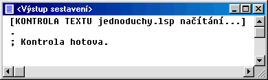

  Objeví se dialog Výstup sestavení s výsledky kontroly syntaxe. Pokud
  Visual LISP nenašel žádnou chybu, vypadá dialog podobně jako na obrázku:

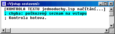

Najde-li editor Visual LISP nějakou chybu je zobrazen dialog následující (platí pro případ chybějící otevírací závorky na vstupu):
