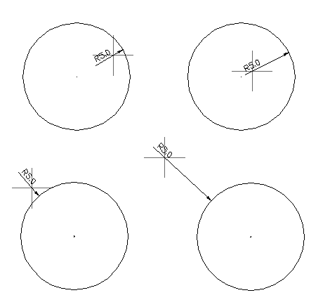

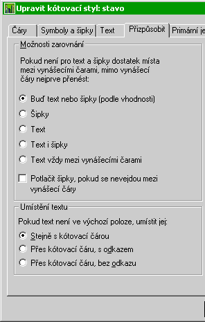

Při kótování poloměru nastavení na kartě Přizpůsobit dialogu pro kótovací styl ovlivňuje chování kóty, už při jejím kreslení, nikoli až v případě, že se text nemůže vejít na místo, kde by měl být podle nastavení na kartě Text.

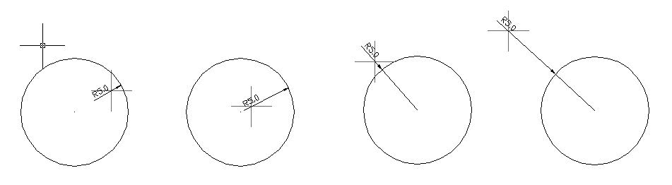

Je-li zvoleno Umístění textu „Stejně s kótovací čárou“, pak na výzvu Vyberte oblouk nebo kružnici: opravdu pouze určíme kótovaný objekt a na výzvu Zadejte umístění kótovací čáry opravdu ukazujeme bod, kterým jde kótovací čára. Text je nad kótovací čárou a nelze ho samostatně přesunout ani dodatečně.
Kótovací čára je zkrácená, její délka závisí na bodu umístění kótovací čáry.
Je-li zaškrtnuta volba Mezi vynášecí čáry kreslit kótovací čáru, pak se v případě, že bod umístění kótovací čáry byl zadán vně kružnice, vykreslí kótovací čára i uvnitř kružnce a to v délce poloměru.
Je-li zvoleno Umístění textu „Přes kótovací čáru, bez odkazu“, pak se příkaz chová tak, že bodem, který ukazujeme na výzvu Vyberte oblouk nebo kružnici: vybíráme kótovanou kružnici či oblouk a zároveň i určujeme umístění kótovací čáry. Bodem, který dáváme na výzvu Zadejte umístění kótovací čáry, určujeme už jen pozici textu.
Kótovací čára se v tomto případě vždy vykresluje v délce poloměru.

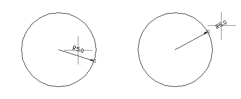

Volba Text vždy mezi vynášecími čarami v případě poloměru znamená, že text je vně kótovací čáry:
