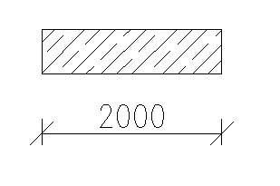

Poznámková rafa je rafa, která má na paletě Vlastnosti v řádku Poznámka Ano. Poznámkové rafy nakreslíme tak, e při definici raf v dialogovém okně rafování zakrtneme Poznámky.
U poznámkových raf měřítko poznámek ovládá hustotu čar. Při správně nastavených měřítcích budou mít poznámkové rafy stejnou hustotu čar při tisku s různým měřítkem.
Při kreslení mají rafy stejnou hustotu jako nepoznámkové rafy bez ohledu na to, jaké je aktuální měřítko poznámek. Je-li zapnuté tlačítko
a změnime měřítko poznámky, rafy se zobrazí v modelovém prostoru hustí / řidí.
Z předchozího vyplývá, e bychom před rafováním poznámkovými rafami měli nastavit základní měřítko poznámek, abychom mohli při nastavování měřítka raf vizuálně kontrolovat jejich vzhled v náhledu.
| Zobrazení v modelovém prostoru | |
| měřítko poznámek 1:50 | měřítko poznámek 1:100 |
| Zobrazení na papíře | |
| měřítko tisku 1:50, měřítko poznámek výřezu 1:50 | měřítko tisku 1:100, měřítko poznámek výřezu 1:100 |
