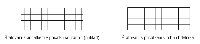

Šrafování je jednou z důležitých činností při dokončování výkresu. Účelem šraf je dokumentovat stavební materiál.
AutoCAD nabízí mnoho předdefinovaných typů šraf. Přesto nenajdete všechny šrafy, které se používají v českých výkresech. Není však příliš složité definovat si šrafy vlastní.
Předdefinované šrafovací vzory AutoCADu pro metrické jednotky jsou uloženy v souboru acadiso.pat. Při správném nastavení cest k souborům je obsah tohoto souboru automaticky natažen při spuštění AutoCADu. V závislosti na instalaci a jejím doplňování mohou být kromě tohoto souboru nataženy i další soubory s příponou pat. Tyto další soubory obsahují popis pouze jediného šrafovacího vzoru, jehož jméno se musí shodovat se jménem souboru.

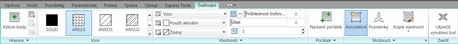

Po zadání příkazu se otevře kontextová karta Šrafování. Najedeme-li myší nad uzavřenou oblast ve výkresu, zobrazí se nám náhled šrafování. Pokud jsme aktuálním vzorem šrafovali již dříve a máme ho dobře nastavený, stačí kliknout do oblasti a ukončit příkaz. Jestliže vzor teprve hledáme, použijeme panely karty Šrafování pro vyhledání vzoru a nastavení vlastností šrafování.
V klasickém prostředí se objeví dialogové okno. Pokud jste na tento dialog zvyklí a chcete ho užívat i v kartovém rozhraní, zobrazte si ho klepnutím na šikmou šipečku panelu Možnosti na kontextové kartě Šrafování. Možnosti nastavení šrafování jsou v dialogovém okně trochu jinak uspořádány než na panelech karty Šrafování. Proto je postup šrafování při využití dialogového okna popsán zvlášť .

  1. Vybereme šrafovací vzor
  2. Na panelu Vzor klepneme na rozbalovací šipku, abychom viděli více ukázek šrafovacích vzorů. Listujeme oknem a vybíráme z nabídnutých vzorů. Vzorky šraf, které vidíme, jsou ukázkami šrafovacích vzorů definovaných v souboru acadiso.pat i v jednotlivých souborech „nazev_srafy.pat“. Poslední šrafovací vzorek se jmenuje User a nepatří žádné šrafě definované v souborech *.pat. V češtině jsou tyto šrafy označovány jako uživatelské. Jde o šrafování rovnoběžnými spojitými čarami, přičemž zadáváme jejich vzdálenost a úhel. Zaškrtnutím políčka Dvojité Na skryté části panelu Vlastnosti získáme šrafování na sebe kolmými rovnoběžkami.
  3. Nastavíme vlastnosti šrafování
  4. Barva – výchozí barva šraf je DleHlad.
    Barva pozadí šraf – výchozí hodnota je bez podkladu.
    Průhlednost. – výchozí barva šraf je DleHlad.
    Úhel – nastavuje úhel natočení základního vzorku šraf. Nezapomeňte na to, že šrafy, které jsou ve vzorku natočeny např. pod úhlem 45°, se po nastavení úhlu na 45° stanou svislé.
    Měřítko – nastavuje měřítko šraf, které je nutno přizpůsobit měřítku výkresu. (Pokud jsou šrafy příliš husté, je třeba měřítko zvětšit a naopak.) U uživatelských šraf se na tomto místě zadává vzdálenost čar.

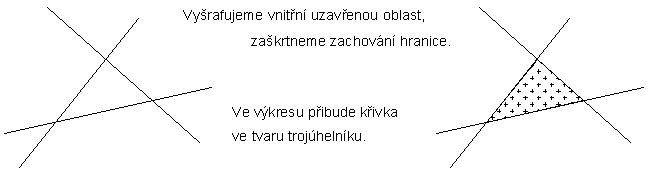

  5. Určíme oblasti pro šrafování
  6. Oblasti pro šrafování lze určovat dvojím způsobem:
    Je třeba zdůraznit, že při výchozím nastavení všechny šrafy vytvořené jedním příkazem tvoří jediný objekt i když jde o více disjunktních oblastí. Tomu lze zabránit zvolením Samostatných šraf na panelu Možnosti.
    Ukončením výběru šrafovaných oblasti končí příkaz Šrafy.
