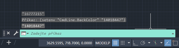

(getenv "CmdLine.BackColor")
gibt den aktuellen Wert von "16777215" (hellgrau).
So dann z.B. der Befehl:
(setenv "CmdLine.BackColor" "14018447")
setzt die Hintergrundfarbe der AutoCAD-Befehlszeile auf "hellgrün".
Sie können die ursprüngliche Farbe wiederherstellen, indem Sie den Befehl eingeben:
(setenv "CmdLine.BackColor" "16777215")
