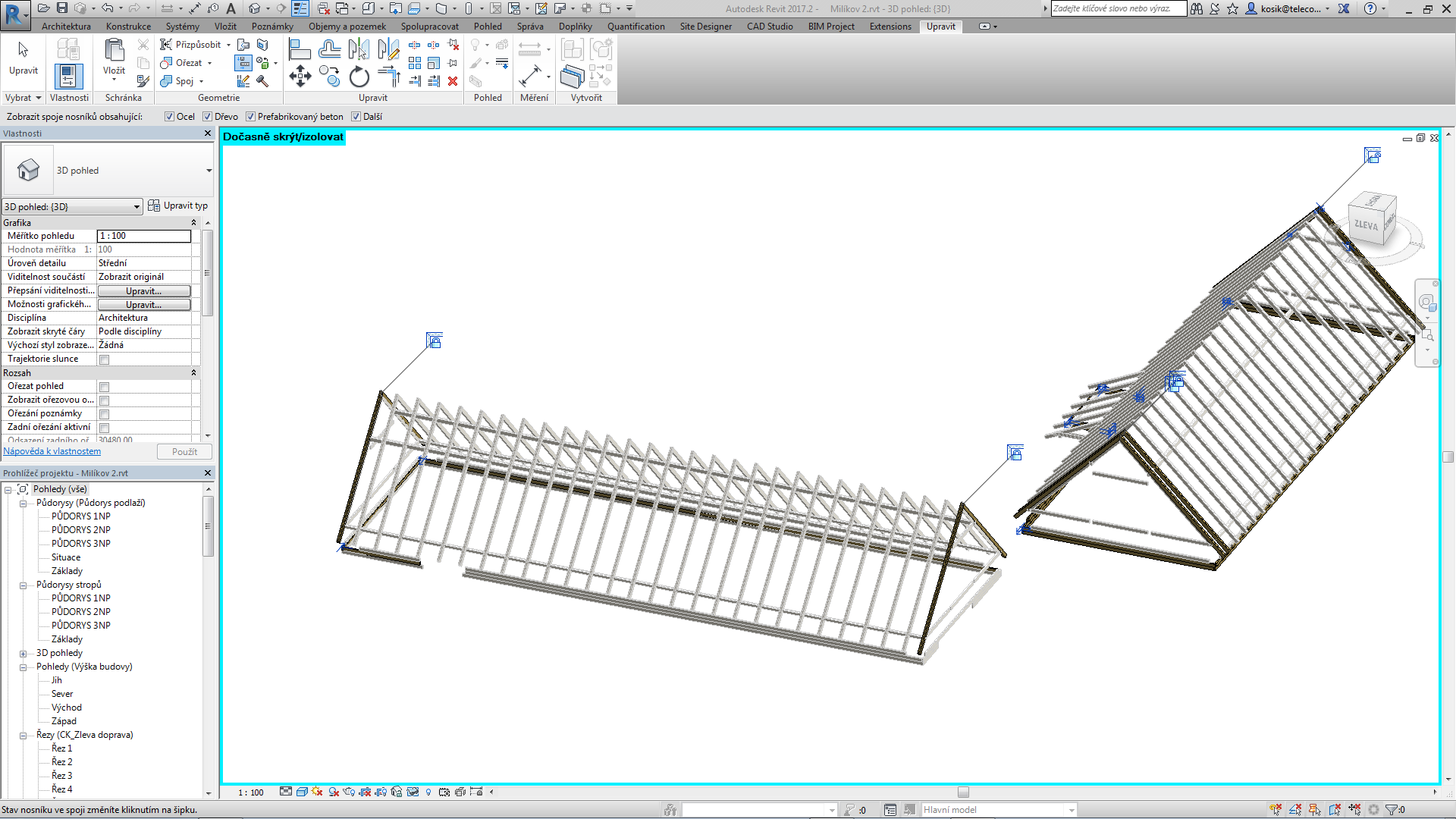

Přeji příjemný den
Po delši době dělám jednoduchý krov sedlové střechy v Revitu 2017 a narážím na jeden problém, mě nepochopitelný. Vytvořím dvě řady krokví pomocí pomocí systému konstrukčních nosníků přilepených na protilehlé roviny střechy. Pokud se pokusím krokve ve vrcholu spojit, jsou všechny vyšedlé. Pokud dvojici zkopíruji a posunu, bez problému se spojí. Odemčení soustavy krokví tento problém neřeší. V čem jsou jiné krokve vytvořené pomocí systému konstrukčních rámů jiné, než ty samé okopírované?
Děkuji
Jan Kosík

Dobrý den, mohl byste prosím nasdílet část projektu se spojem krokví k náhledu?

Připojit soubor se mi nepodařilo neb je větší než podporoje server a já nevím jak vytvořit menší výstřižek, tak posílám printscreen.

Řešení neznám - žil jsem totiž v přesvědčení, že prvky v dvou systémech rámové konstrukce (nebo jak se to přesně česky jmenuje) nelze navzájem spojovat, z toho důvodu tento prvek nijak moc nepoužívám.
