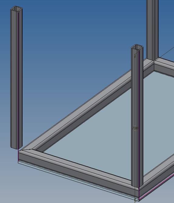

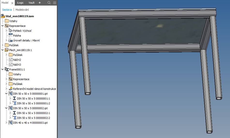

Dobrý den.
Začal jsem se pracovat s rámovými konstrukcemi a potřeboval bych pár rad. Abych věděl, jestli něco dělám špatně, nebo jestli máte podobné zkušenosti. Vysvětlím na příkladu, kdy potřebuji udělat jednoduchý stůl – deska s opěrným rámem a nohy. Jako základ použiji model desky doplněný o dva náčrty pro připojení nohou.

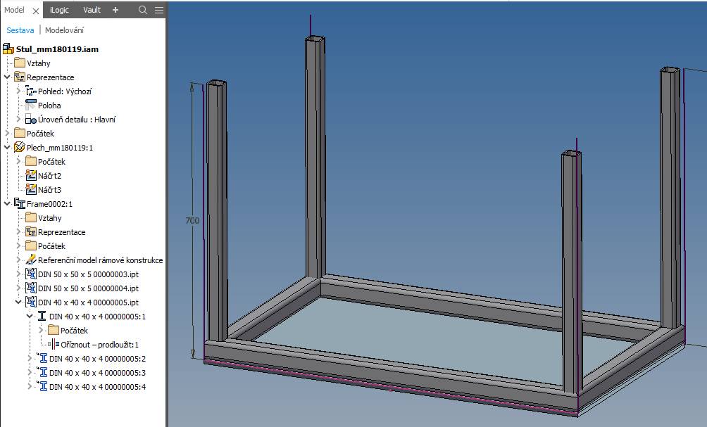

Složím rám pod deskou s pomocí funkce „Použít znovu“. Při opětovném použití je částečným problémem to, že profil se zobrazuje bez vytvořených pokosů a hůř se určuje jeho správné umístění. Ale to chce cvik.

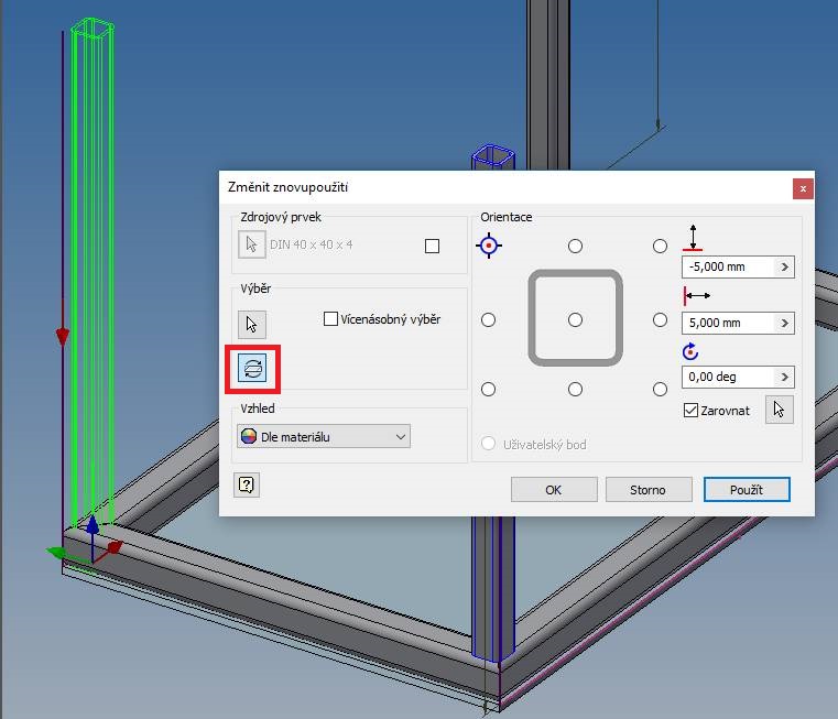

Vložím a oříznu první nohu. Když vybírám místo pro opakované použití nohy, musím vybírat umístění dvěma body a ne čárou. Pokud vyberu čáru, minimálně jedna noha se vloží do profilů rámu a je kratší. Zkoušel jsem to několikrát a správné umístění jsem zatím dosahoval jen při výběru dvou bodů. Je tohle obecné fungování?
Už vím, že krátkou nohu můžu vyřešit přes „Změnit znovupoužití“ příkazem „Obrátit směr prvku“. Po potvrzení „OK“ je noha správně umístěna výškově, ale musím ji ještě natočit do správné pozice opětovným použitím „Změnit znovupoužití“. Pokud dám místo „OK“ „Použít“, mohu hned pokračovat v otáčení. Po potvrzení „OK“ se noha nejen výškově nesrovná, ale je i na špatném místě. Co dělám špatně?

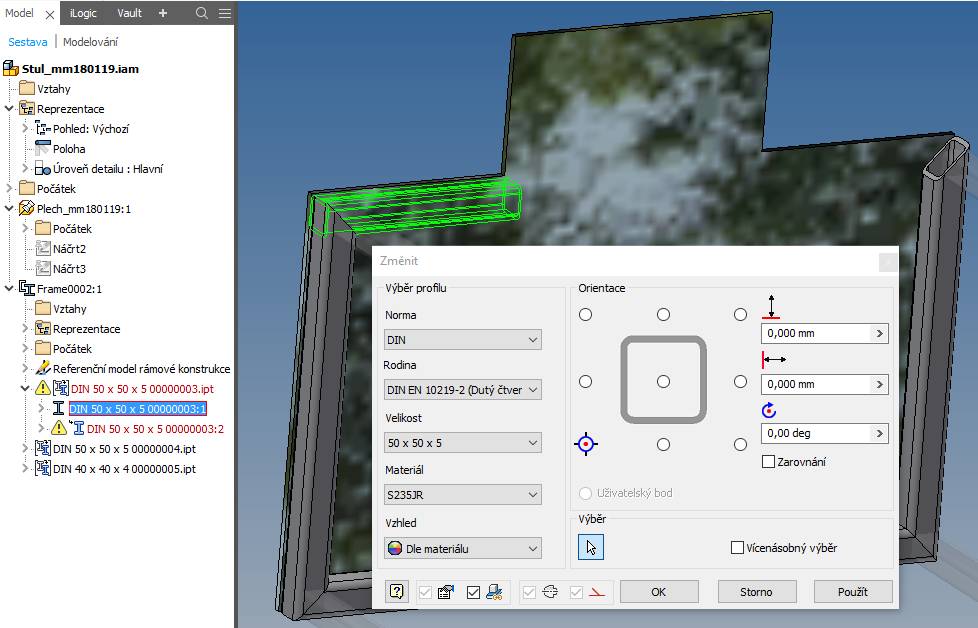

Další problémy v modelu nastaly při změně řídícího plechu. Pokud měním jen rozměry, je vše v pořádku, bez ohledu na způsob zadání profilu. Pokud změním tvar plechu, pak při vložení přes dva body proběhne aktualizace bez problému. Při vložení profilu na hranu je po aktualizaci nahlášena chyba, kterou je ale označen znovu použitý profil. Změna vkládací hrany je ale u výchozího profilu. Při vložení výchozího profilu na neměněnou hranu je výsledek stejný. Úpravou přes „Změnit znovupoužití“ se mi chyba odstranit nepovedla. Pokud dám „Změnit“ výchozí profil, zobrazí se mi jako zkrácený podle nové hrany. Když změním rozměry na jinou velikost, nebo ukážu na novou zkrácenou hranu, vloží se profil v původní délce. Přichytit profil k nové hraně v jiné délce se mi nepovedlo. Lze změnit délku profilu na rozměr podle nové hrany?
Při zkoušení různých variant jsem narazil na ještě jeden problém. Z důvodu, na který jsem nepřišel, dojde k posunutí znovu použitého profilu. Jeho délka zůstane zachovaná, posune se ale ven z konstrukce o vzdálenost odpovídající nově vzniklé hraně. Toto posunutí se mi nepovedlo odstranit. Jde to nějak?
Zkusil jsem si práci s rámovou konstrukcí na poměrně jednoduchém případu. Můj závěr z použití tohoto prostředku je takový, že pokud se začne něco chovat nestandardně, je nejlepší profil smazat a vkládat znovu. Což mohu provést u obdobně jednoduchých návrhů. U složitějších konstrukcí by asi bylo vhodnější používat ve vyšší sestavě jen řídící skeleton a rám generovat až po úplném vyjasnění konstrukce. Je takovéto fungování normální, nebo dělám někde chyby?

Mám s tím stejný problém. Funkce znovu použít je super, ale je nedotažená. A to se vám ještě nestalo, že překopírujete celou rámovou konstrukci přes design assistanta a na první pohled je všechno v pořádku. Když však potřebujete změnit profil, nefunguje to a hlásí to neznámou chybu. Takže musíte začít znovu včetně výkresů. To jsou potom krásný nervy. :-)
Odeslal: simunek
Datum odeslání: 24.led.2018 v 07:49
Zdravím,
No po pravdě já používám znovupoužití pouze pokud profil nějak dál upravuji (např. nějakou díru,..) takže se mi promítne úprava na všech místech. Díl i bez znovupoužití bude mít stejné číslo součásti takže v kusovníku se sloučí. Tak mi přijde zbytečné se se znovupoužitím zdržovat.
Na kopírování  nejen rámových konstrukcí používám Vault Basic - "kopírovat návrh" ( i přes to že jsem sám, ale je to dobré právě pro kopírování návrhu a jako záloha dat)

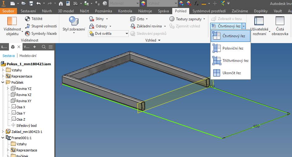

Prosím stalo se už někomu při tvorbě rámové konstrukce, aby se profily které chceme použít, nevykreslily na náčrt v plné délce? A také na jedné straně? Viz. Obr.
Profily jsou dány na náčrt, ale bohužel nevím proč nezobrazí se - zobrazí se až po najetí myší na profil který tam vidět je - ale vypadá jako by část profilu byla neviditelná. Viz. Obr.

Něco podobného mi to dělá, když si v sestavě zapnu "Poloviční řez". Také když veberu celou konsturkci ve stromu, zobrazí se vše.
Když koukám na Váš spodní obrázek, šikmé plochy na dlouhých profilech by tomu odpovídali. Už jste na nich dělal pokos?

Asi jsem dnes vyšel opravdu špatnou nohou, ještě že jsou zde solidní lidé. Ano aktivovaný poloviční řez - to je ta chyba. Clap Dvě záchrany za jeden den,

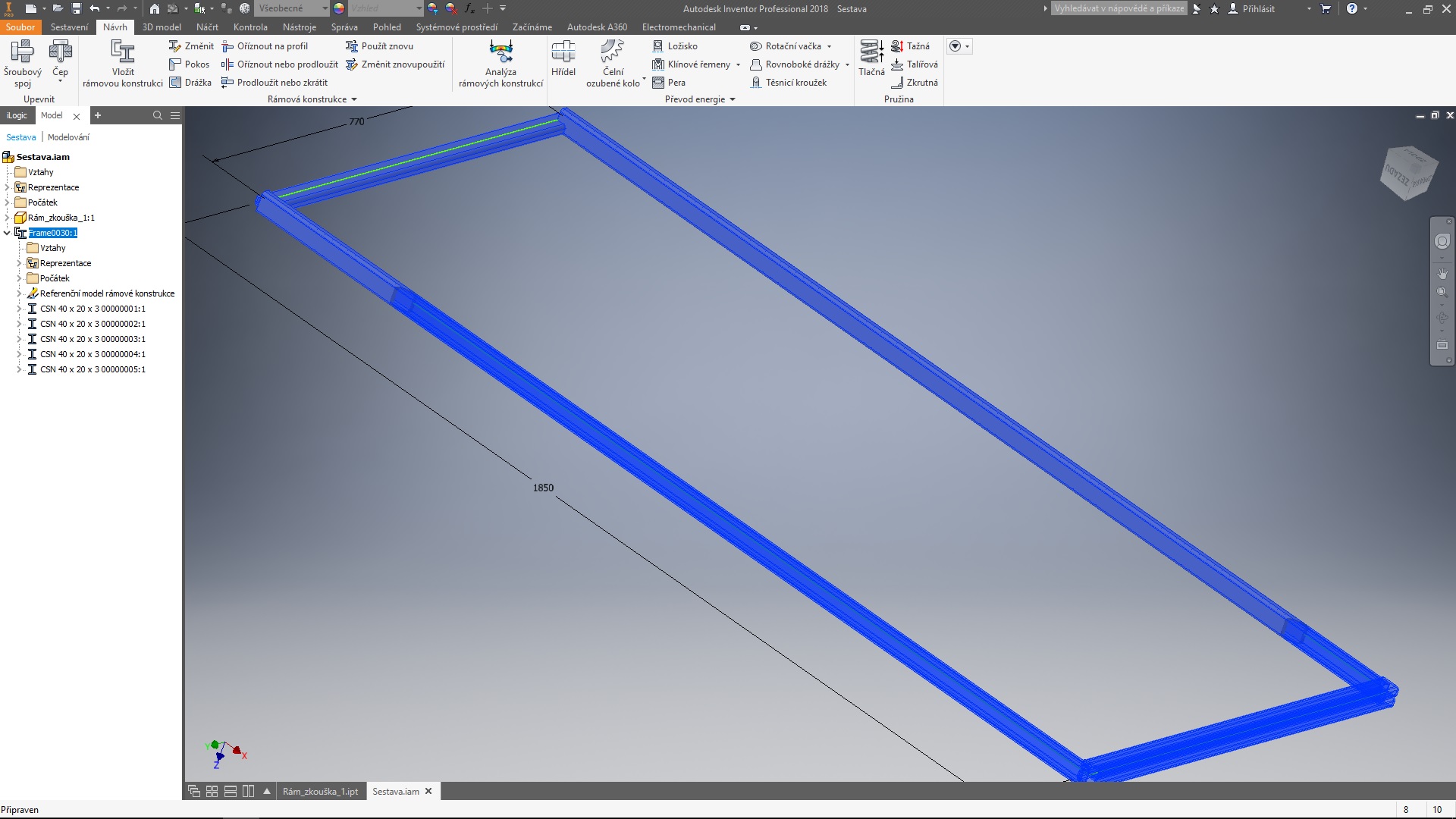

Nepublikoval někdo někdy už svůj "vlastní" profil? Přidal jsem si svůj vlastní profil do knihovny, ale když ho použiji tak mě v modelu ukazuje tyto ošklivé koty (viz.obr)  což u "originálních" profilu není. Také když tvořím kusovník "vlastní profily" se nedělí dle délky ale jsou všechny pohromadě.. ani ty délky nejsou nikde uvedeny, ale u "originálních" profilů vše funguje i v kusovníku. :-) Nemáte s tímto zkušenosti?
Odeslal: EuroTec
Datum odeslání: 23.dub.2018 v 15:01
Nemáte v originálu profilu zapnutou viditelnost "délkového náčrtu"? Používám vlastní profily běžně a chovají se standardně.

profily jsem tvořil obyčejně v náčrtu :-), mám specifický profil takže vlastní náčrt. Zatím funguje, i délky, počty - ale stále jsou tam ty nepěkné koty, zkusím se inspirovat Vaším návodem. Děkuji :)
Odeslal: Ľubomír Pápay
Datum odeslání: 24.dub.2018 v 13:56
Hm...tie "nepekné" kóty, kóty skeletu, sa tam zobrazujú defaultne...teda podľa mňa. Ani sa nepamätám že tam by tie kóty neboli...No a navyše sa dá konštrukcia modifikovať ich prepisovaním, aj bez toho že by som musel vojsť priamo do náčrtu...

"... Už vím, že krátkou nohu můžu vyřešit přes „Změnit znovupoužití“ příkazem „Obrátit směr prvku“. Po potvrzení „OK ..."
To obrácení směru mně štvalo v INV 2012, v 2016 jsem rámy ještě neřešil tak nemohu říct zda je to stejné. Zjistil jsem že pro "znovu použít" je důležité kam na vybíraný profil kliknete a potom kam kliknete na čáru náčrtu při výběru umístění.
Příklad: Příčle žebře. Vložíte první příčli. Kliknete na znovu použít. A provedete výběr první příčle kliknutím na její pravou stranu. Dále pokračujete výběrem dalších umístění. Tento výběr by měl být rovněž kliknutím na pravou stranu čáry náčrtu. Kliknete-li na levou stranu čáry profil se vloží obráceně.
