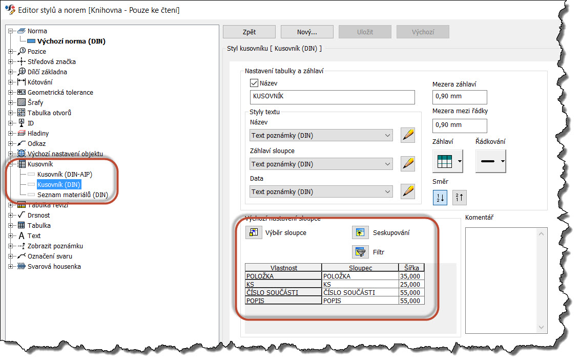

Dobrý den,
nastavení kusovníku se provádí v editoru stylů.

To jsem našel ,vytvořil sloupce ,ale nemohu najít cestu aby ve sloupci název součásti bylo to co je ve sloupci číslo součásti a ve sloupci číslo výkresu se objevilo číslo výkresu.

Mohl by jste prosím vytvořit například screenshot, kde by bylo patrné kterou iVlastnost ze součásti chcete mapovat na konkrétní sloupec na výkrese ? Přiznám se, že se trošku ztrácím v označení "číslo součásti", "číslo výkresu", "název výkresu"

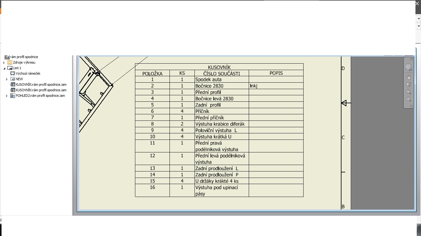

Tady je kusovník a co vlastně chci.Vytvořit nový sloupec a vněm aby se ke každé položce zobrazovalo číslo výkresu které napíši v uživatelských vlastnostech do rohového razítka.Chtěl bych ,abych mohl dané  vytištěné výkresy hledat podle vytvořených čísel výkresu.

V kusovníku jsem vytvořil novou vlastnost číslo výkresu a teť otázka jak nejlépe tam zadávat ty čísla.

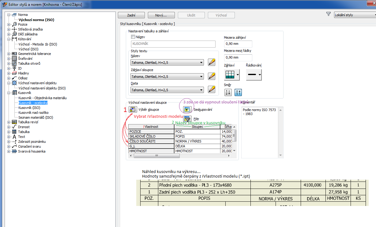

Tak jestli jsem původnímu dotazu dobře rozuměl, tak bych číslo výkresu zapsal již do modelu (např. do čísla součásti, které řídí "slučování jednotlivých ipt" resp. pokud je stejné číslo součásti, sečte tyto díly v kusovníku sestavy...).
Případně jej zapsat do Uživatelských vlastností (nebo prostě někam do iVlastností modelu). Poté kusovník nasměřovat na tuto iVlastnost, jak ukazuje Petr Klimeš. A stejným způsobem si upravit razítko, kdy se bude jako číslo výkresu zobrazovat právě konkrétní iVlastnost z modelu...
Opačně z razítka do kusovníku by bylo spíše na programování.
Ad *Různé* - to je chyba pramenící ze sloučení součástí se stejným "ČÍSLEM SOUČÁSTI" a rozdílnými hodnotami, které má zapsat do tabulky.
Např. máte profily U100 (délky 50, 100 a 150) - pokud budou mít všechny tyto profily v čísle součásti jen U100, tak nemá co zapsat do délky profilů (G_L)... Případně pro jinak lišící se iVlastnosti vyplní právě *Různé*.
Pro hromadné sečtení profilů se dá používat vzorec =<Stock number> - <G_L> - pokud je hodnota (délka profilu) G_L exportována v parametrech... Předpokladem je mít typ profilu ve Skladovém čísle <Stock number>, což bylo základní nastavení Obsahového centra...
