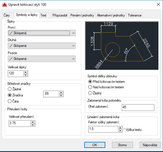

Dobrý den.
Prosím, poraďte mi jak sjednotit kótu do jedné vrstvy.
Šipku kóty mám na jiné vrstvě než vlastní kótu. Když vyberu kótu (např. za text nebo i za šipku), tak to ukazuje na správnou hladinu kde by kóta měla být. Když vypnu hladinu kóty tak mi kóta zmizí celá, ale když vypnu hladinu, ve které vím, že jsou šipky, tak šipky zmizí a zbytek kóty zůstane na místě (vynášecí čáry, texty atd.).
Hledal jsem v nastavení kótovacího stylu, ale tam jsem si ničeho nevšiml.
Děkuji za rady ...

Pravděpodobně šipky u těchto kót jsou uživatelské a v bloku mají čáry jinou hladinu než nulu. Stačí tedy blok se šipkou předefinovat.

"Šipka" je ve stylu kótování nadefinovaná jako "Sklopená". Tak by měla být standardní definicí nikoli uživatelskou, kde by mohl být problém s blokem nakresleným na jiné hladině než 0. Viz. připojený soubor:
Zajímavé je, že když se styl šipky ve vlastnostech kóty (nikoli v definici stylu kótování) změní na jinou hodnotu, tak pak "šipka" koresponduje s hladinou ve které je kóta nakreslena. Ve chvíli kdy vrátím atribut šipky na "Sklopená" tak je značka "šipky" opět na špatné hladině :-(
Díky za další rady a nápovědy ...

No já bych jednu tu špatnou kotu zkopíroval a rozbil, a v editoru bloků bych opravil blok kterým je ta šipka reprezentovaná. napr _obluque?

U značky _oblique jsem se dříve setkával, že byla v jiné hladině. Nevím, jestli to byla chyba v definici AutoCADu nebo byl výkres vytvořen v jiném programu. Nejlepší bude se podívat v editoru bloků na definici značky.

Ok, jak jsem psal, tak udělal. Funguje. Nahrál jsem vám to.

Díky!!!
Kolega sledoval diskusi a mezitím na to také přišel :-)
