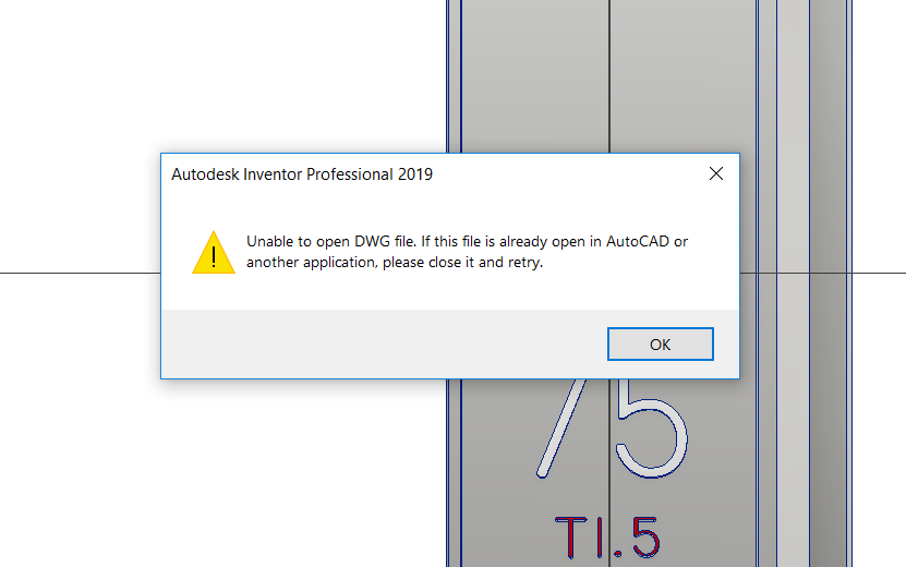

Ahoj všem,
prosím jaká příčina chyby může být v mém případě při importování DWG souboru loga exportovaného z Ilustratoru? (viz.obrázek)
Snažím jej importovat do sketche přes ikonku ACAD. Soubor není nikde otevřený.
Kolegové jej načítají bez problému. Mám poslední verzi Ilustrátoru 2019, tak jako ostatní.
Děkuji
Dan

A kolegové mají i stejnou verzi Inventoru (release, hotfixy...)? Illustrator sice nevytváří skutečné DWG (pravý formát AutoCADu), ale u náčrtu předpokládám, že nejde o složitý výkres.

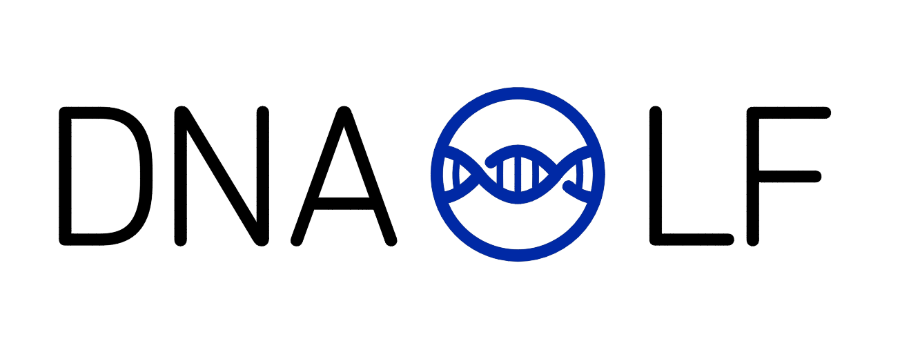

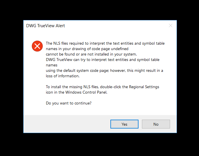

V DWG Trueview se mi zobrazí tato hláška (viz.:obrázek) a pod odsouhlasení se zobrazí logo (viz.:obrazek), ale není hladce oblé a má různé vady.
Mám i originál illustrator soubor, tak kdyby byl nějaký vhodnější formát pro export, určitě bych uvítal radu. Zkoušel jsem to DWG vyexportovat do všech ilustrátorem nabízených verzí a všechny posléze vykazují stejnou hlášku.

Aha, to vypadá opravdu buď na neregulerní DWG soubor (nesprávný formát), nebo nějaké asijské znaky, nebo dokonce vliv viru. Viz:
https://www.cadforum.cz/cadforum/na-vasem-pocitaci-nebyly-nalezeny-nls-soubory-tip7165 - https://www.cadforum.cz/cadforum/na-vasem-pocitaci-nebyly-nalezeny-nls-soubory-tip7165
Zkuste pro přenos z Illustratoru použít něco co umí tato aplikace lépe - buď DXF nebo nějaké WMF.

Stejně mi reagovala starší verze Inventoru 2017 jež jsem měl před týdnem. Nyní jsem přešel na nový 2019. Měnil jsem počítač, takže windows a vše je čerstvě reinstalováno. Ano, DXF jsem zkoušel také. Tam se mi sice logo importuje ale bez vazeb, roztrhané. Každá křivka je samostatná a ještě k tomu její konce nenavazují svým místem přesně na následující. Zkoušel jsem možnosti importu jako AutoCAD blocky, atd... co není šedivé a vždy se pak nejedná o zcela zavřené smyčky, tudíž nemůžu dělat emboss.
Zkusím doinstalovat font použitý v logu. I když by se podle mě mělo jednat font převedený do křivek a pak by na fontu nezaleželo ne?
