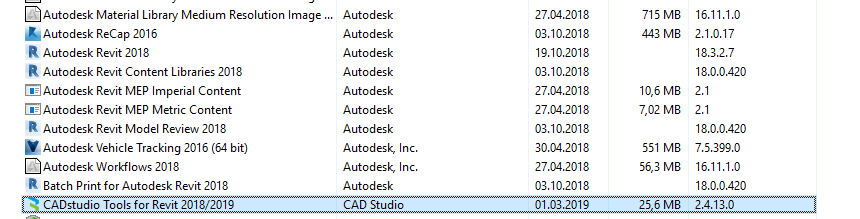

Mel jsem nainstalované jenom jedny RT (a pořád mám...)
Nahled na Spravce aplikaci ve Win 10
ale RT v revitu, po stratu, mi hlasi, ze je dostupna nova verze... a kdyz se podivam na vlasntnosti v nastveni RT tak vypadaji takto
... je tam porad verze 2.3. ...

máte to v pořádku. Z vývoje mám zprávy že nové funkce jsou až ve verzi Revitu 2019. Revit Tools pro Revit 2018 zůstávají beze změn.
