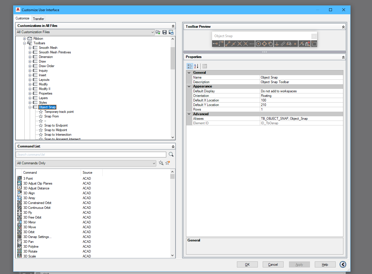

Odeslal: splonk
Datum odeslání: 08.bře.2019 v 11:21
Tak to musite do CUI...
zadejte prikaz _CUI a hodi vas to do okenka jako na obr....
... tam si v Toolbars najdete pozadovane menicko (nebo si vytvorite svoje) a pak to pridate do Pracovniho prostoru (Workspace) v CADU. pak se vam Cad bude spoustet s Ribbonama i s timto Toolbarem. Je to ale kapanek slozitejsi nez pisu... Pokud ten bar opravdu chcete, zkuste zapatrat na Googlu, jak se upravuje Workspace v AutoCADu...
Osobne bych rekl, ze postup, jak jsem vam ho pospal vyse stasi, je rychlejsi, nebordelite si pracovni prostor spoustou ikon (lze se k nim dostat i jinak).
Existuje jeste rychlejsi zpusob jak vyvolat cilene napr jenom EndPoint (tzn filtrovat)... podrzenim klaves Shift a E (v anglickem prostredi)... podobne je to i u ostatnich bodu...
