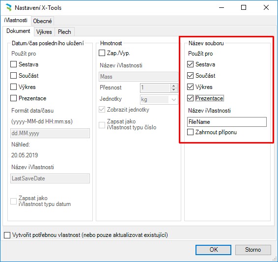

Pekný deň,
jestvuje nejaký jednoduchý spôsob ako dosiahnuť to, aby Propertie "Filename" generovala iba názov súboru, ale bez koncovky IDW?
Som nútený dávať do razítka alfanumerický kód, ktorý zahŕňa aj názov súboru, ale bez prípony. (prípadne by bolo akceptovateľné, keby tam namiesto IDW bolo PDF, lebo len takéto súborové formáty sa budú zverejňovať...)

Máte-li X-Tools, stačí zrušit zaškrtnutí přípony u tvorby iVlastnosti FileName:
jinak např. přes iLogic

Odeslal: Navara
Datum odeslání: 21.kvě.2019 v 15:27
To je nějaké divné. V nastavení XTools zapnete propisování názvu souboru podle obrázku pana Michla. Pokud cílová iVlastnost (FileName) neexistuje, je ještě potřeba zapnout automatické vytváření potřebných iVlastností (to spodní zaškrtávátko). Potom stačí soubor uložit, ale v tomto případě je potřeba soubor během návrhu uložit alespoň 2x, protože iVlastnost se vyplňuje před uložením a při prvním uložení ještě není název určen.

Ano, takto som si aj myslel že to bude fungovať...
Zaškrtávacie pole na príponu súboru zaškrtnuté nemám, do poľa Názov iVlastnosti som zadal "Filename" a zaškrtávacie pole "Vytvoriť potrebnú vlastnosť........" zaškrtnuté mám.
Výsledok je že iVlastnosť Filename vracia názov súboru pod ktorým je výkres uložený, ale aj s príponou idw....

Odeslal: Navara
Datum odeslání: 21.kvě.2019 v 16:11
Tohle nejde ani s iLogicem. Nikde totiž není dokumentované odkud se ta hodnota bere. iVlastnost to totiž není.

Odeslal: Ľubomír Pápay
Datum odeslání: 22.kvě.2019 v 15:01
Odpovedám si sám...
Založil som nový výkres a urobil všetko odznova, vytvoril úplne novú vlastnosť s novým menom a už sa to správa tak ako som očakával...hodnota tej vlastnosti sa už berie z názvu súboru a prípona je potlačená...Akurát treba manuálne súbor uložiť aby sa to aktualizovalo.
Takže už to budem vedieť využiť...
