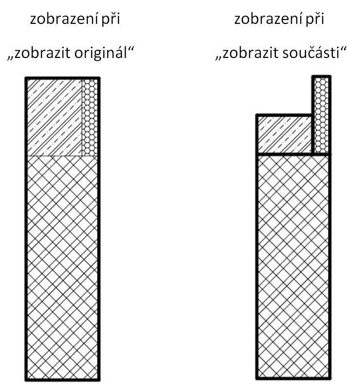

Dobrý den,
Potřebuji v projektu rozdělit konstrukce jako stěny a střechy na jednotlivé součásti (mám na mysli funkci "vytvořit součásti", která se objeví v horní liště po kliknutí na například stěnu skládající se z více materiálů). Po vytvoření součástí je lze dobře editovat, měnit jejich velikost apod., ovšem mám potom problém s tloušťkami čar ve 2D zobrazení. Pokud ve vlastnostech pohledu u položky "Viditelnost součástí" nastavím "Zobrazit originál", tak se tloušťky čar zobrazí správně (viz obr.), ale nevidím například tvarové změny, které jsem vytvořil úpravou součástí. Jestliže u stejné položky nastavím "Zobrazit součásti", tak se mi tvarově vykreslí vše jak má, ale jednotlivé součásti jsou ohraničeny tlustou čarou a neberou v potaz to, jestli se nachází vedle jiné konstrukce nebo ve styku se vzduchem.
- Můžu sice nastavit aby u všech součástí byla tenká čára, ale pak mám tenkou čáru i ve styku se vzduchem a musel bych pak tu tlustou dokreslovat ručně - tato možnost se mi moc nelíbí.
- Zkoušel jsem součásti nějak spojit přes "připojit geometrii, ale u součástí tato funkce použít nejde - nenašel jsem ani jiný způsob jak součásti "spojit" k sobě.
Přikládám obrázek s ukázkou problému (stěna s věncem pod pozednici)- vím že zrovna u případu na obrázku se to dá řešit i několika jinými způsoby a není potřeba dělení na součásti, budu mít ale v projektu i případy, kdy se bez vytvořených součástí neobejdu.
Vyplývá z toho tedy otázka:
Je nějaká možnost, jak se dostat k tomu, aby se mi když mám ve vlastnostech pohledu nastaveno "Zobrazit součásti" vykreslovala tloušťka čar tak jak má (tlustá ve styku se vzduchem, mezi jednotlivými součástmi tenká).

Myslím, že to nejde, není to Stěna, je to Součást... Osobně se snažím těmto Součástím vyhnout, testovali jsme je na větších stavbách pro využití v statickém modelu, a dělalo to víc negativ než pozitiv.
