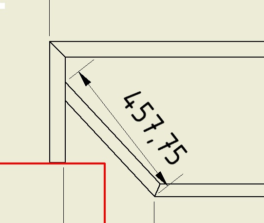

Dobrý den,
nevíte jak v inventoru 2020 udělat kotu délky jeklu a né úhlopříčku?V 2019 to šlo bez problémů.
Viz foto.
Děkuji Emil

A vybíráte úsečku nebo koncové body? U mě to funguje normálně, Inventor 2020.

Dělám to přez body a v 2019 to udělalo kotu šikmou rovnoběžně .Jak by jste měřil tedy délku jeklu?
Pomocná čára mě napadla ,ale proč složitě ,když 2019 to uměla.
E.

A nebylo by lepší toto vůbec v sestavě nekótovat ???
Ve výkresu sestavy to smysl nemá, smysl mají kóty pro správné sestavení svařence rámu a tabulka (kusovník), kde jsou tyto profily dle pozic vypsané včetně jejich délky (to je základní vlastnost Inventoru).
Chcete li profil okótovat, dejte to na oddělený výkres profilu, nebo i skupiny profilů.
(V dílně sa na vás nebudou tak mračit.)
Jinak je opravdu lepší hledat bod funkcí "průsečík" kde to jde bez pomocných čar.
JanB.

Přes funkci průsečík  to kotuje zase úhlopříčku.
Samozřejmě to dělám přes kusovník a výkresy součástí.
Jen chci vědět zda jde vytvořit kotu v 2020 tak jak to šlo v 2019.To znamená délku profilu a né úhlopříčku.

Bohužel.
Mám sice starší verzi, ale vidím pouze:
- Pomocný náčrt bodu, nemá li kota funkci rovnoběžnosti
- Detail profilu a otočení pohledu do vodorovné pozice profilu pro kolmé kótování.
Cest je vždy více. Tongue

a co použít menu pod pravým tlačítkem myši.
Vyberu čáru, nebo koncové body a nebo průsečík(-y)
posunu myš
kliknu pravým
vyberu Typ kóty -> Šikmé
potvrdím levým tlačítkem

Ano ,tak to fungovalo v 2019.
Bohužel v 2020 to udělá šikmou kotu ale jen úhlopříčku daného profilu mat.

teď jsem to zkoušel. funguje to normálně.

Kota je délka profilu nebo úhlopříčka profilu?
Mě to stále ukazuje jen úhlopříčku viz obrázek.
Potřebuji ,aby šla kota rovnoběžně s profilem a ne do uhlopříčky.
Inventor 2019 to šlo běžně
