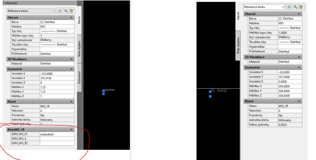

Zdravim pratele..
jiz nekolikaty den se snazim marne dohledat, kde musim co a jak nastavit, lec marne..
zkousim se proto obratit zde na zkusenejsi Smile
Ve firme mame X pocitacu. Na kazdem je nainstalovan AutoCAD 2012.
Zobrazeni vlastnosti (CTRL+1) na kazdem PC ale funguje odlisne, i kdyz maji stejne "Pracovni prostor pro 2D kresleni".
Jadro problemu:
Na nekterych PC, pokud vyberu blok, tak se mi ve vlastnostech zobrazuji informace daneho bloku (jmena atributu a jejich hodnoty, ktere mohu menit).
Na zbylych PC, pokud vyberu blok stejnym zpusobem, tak se mi ve vlastnostech tyto informace vybranych bloku vubec nezobrazuji.
Marne hledam, kde co a jak nastavit.. jiste v tom bude nejaka drobnost jako je odlisna systemova promena nebo netusim..
kazdopadne editaci bloku pres vlastnosti pouzivame ve firme ve velkem pro hromadne nahrazeni nekterych hodnot u vybranych bloku..
predem moc dekuji vsem, kdo poradi vyresit tento problem..

Dobra.. prikladam ten nejtrivialnejsi blok "RAZITKO"
tento blok vlozim do jakehokoli vykresu (bezne pouzivam) pomoci "Vlozit blok" kde jej vyberu..
pri dvojtym rozkliknuti mi standardne vybehne editacni okenko pro editaci hodnot jednotlivych atributu..
pokud si na nej kliknu jen jednou, abych ho mel vybrany.. tak na nejakych PC se mi zobrazi soupis vsech atributu vc. moznosti editace v panelu Vlastnosti.. a na jinych ne..

prikladam jeden priklad jineho bloku... kde jsem vyscreenoval ruzne zobrazeni...
pro vysvetleni..
vyscreenovany blok zde obsahuje "pouze" textova pole, ktera jsou vyplnena v hodnotach atributu bloku..
verim, ze na zaklade tohoto screenu uz bude jasne, co se mi nezobrazuje (omluva za omezene vyjadrovani laika z me strany)

tak se mi postestilo jeden z PC "obsadit" a pouzil jsem moznost Obnovit vychozi nastaveni
po dokonceni procedury a spusteni ACAD vse funguje jak ma a v panelu Vlastnosti se konecne zobrazuji jednotlive atributy bloku
