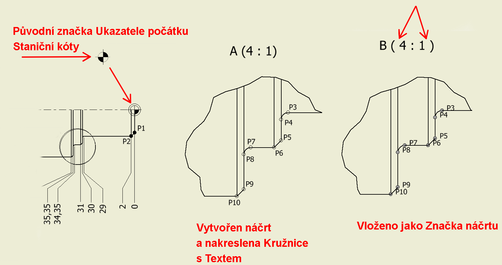

Hezký den.
Měla bych prosbu. Několik dotazů:
a) jak nastavit ve stylu jinou značku "Ukazatele počátku" při staničním kótování (jako např. v příloze)
b) jak nastavit ve stylu, aby se zobrazovaly popisy dle pravidel českého pravopisu
     bez mezer u závorek při tvorbě detailů - správně (1 : 1) a špatně ( 1 : 1 )
     Na obrázku je detail A vyeditován, aby to bylo správně, detail B je automaticky
c) jak vytvořit značku náčrtu, abych mohla při vkládání posunout text jinam
    v detailu A, jak by to mělo vypadat, v detailu B to vkládá text pořád na stejné místo, tak jak byl ten "blok" vytvořen a po vložení s tím popiskem nejde pohnout
d) nemohu najít, kde ve stylech změním čerchovanou čáru na klasickou "čárka tečka čárka"
e) jak vše co si nastavím ve stylech pohodlně přenesu na další PC
Děkuji
Laďka

pokusím se alespoň částečně odpovědět.
a) Nevím zda jde někde definovat konkrétní vzhled této značky, ale myslím že by mohla jít vypnout zde:
Pokud jde vypnout - nemám odzkoušeno - asi bych to řešil vypnutím originálu a vytvořením vlastní načrtnuté značky.
b) Je potřeba upravit výraz ( měřítko ) tak aby tam nebyly mezery, slovo "měřítko" musí zůstat v hranatých závorkách.
c) Obávám se, že načrtnuté značky není možné dynamicky měnit.
d) Změna čar se provádí zde:
Ve sloupečku je potřeba kliknout na Typ čáry a rozbalí se nabídka.
e) Export nastavení bych musel hledat na netu protože si nejsem jist. Asi bych zkusil zda se nepřenáší spolu se šablonou. Po nastavení stylů bych prázdný výkres uložil jako šablonu a tu bych potom zkusil přenést na druhé PC.

a) ano to vím, ale snaha je si ušetřit práci. Tedy nejlépe aby se tam vložilo hned značka, kterou si nakreslím jako nějaký blok...
Čeká mě teď udělat přes 75 výkresů a nechce se mi to v každém vkládat pomocí  "vložit značka náčrtů" což je asi obdoba bloků z AutoCadu. Mám to vyzkoušené a jako nouzovka to jde.
b)
To jsem vyzkoušela a nezabralo to. Zkusila jsem i úplně nový výkres pro jistotu. A mezery zůstávají. Změnila jsem to u všech "Typů pohledů" pro jistotu.
c)
:-(( budu muset tvořit dvěma bloky
d)
stejně jako bod b) změním a změna se neprojeví. Vyzkoušela jsem i Inventor vypnout a znovu zapnout. Založit nový výkres.
Vyzkoušela jsem i "Aktualizovat výkres", ale moc dobře jsem to nepochopila, protože když dám "ano", tak mi to ve stylech zruší mé úpravy (třeba ty odstraněné mezery apod.).

To měřítko bych zkusil upravit ne jen ve stylech, ale vložil bych to výkresu i pohled u kterého bych to upravil a výkres uložil jako šablonu (orig, šablonu bych si předtím zálohoval někde bokem, např. do podsložky "Originál") A touto novou bych nahradil tu originální.
