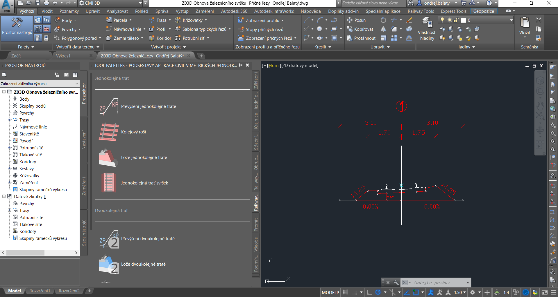

Dobrý den,
žádám Vás o pomoc při řešení problému s vykreslováním příčných řezů v
programu Civil 3D 2018 v šabloně Railway tools. Nainstaloval jsem
nadstavbu Railway Tools verzi CADStudio_Railway_Tools_2018-19-20.2_1.3.40.
Veškeré funkce RWT fungují. Bohužel, když chci vykreslit z podsestavy
Railway Tools příčný řez jednokolejné trati, tak mi většina řezu zmizí.

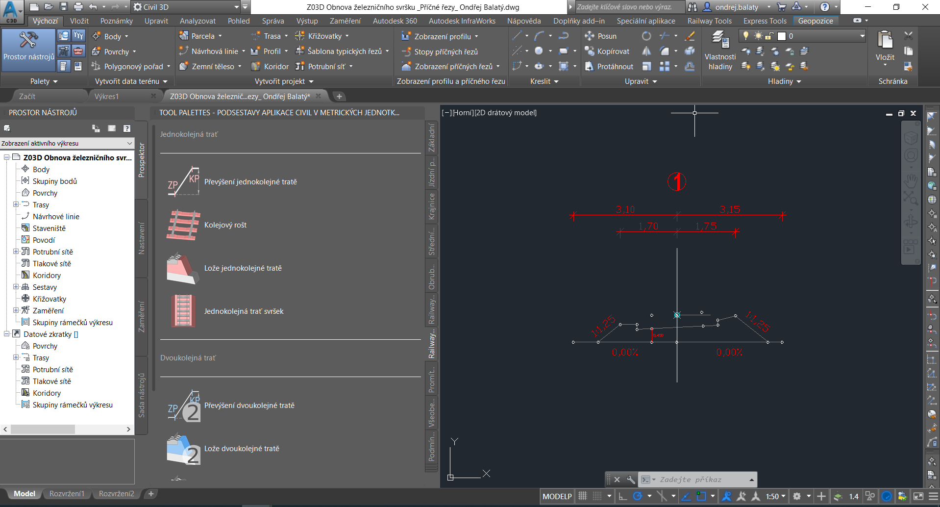

Zkoušel i řez od kolegy,který mi ho poslal v téže šabloně. Původně vypadá
v pořádku. Nicméně, když ho chci editovat opět většina zmizí. V příloze
posílám dvě vzorové fotografie (krok 1 a krok 2).
Předem díky
S přáním hezkého dne
Ondřej Balatý

Dobrý den,
ten problém je nejspíše způsoben chybějícím českým Country Kitem pro C3D 2018. Nebo ho máte nainstalovaný a nespouštíte Civil 3D 2018 přes ikonu C3D 2018 -  Czech Republic, uvidíte, že po doinstalování se chybějící čáry objeví...
