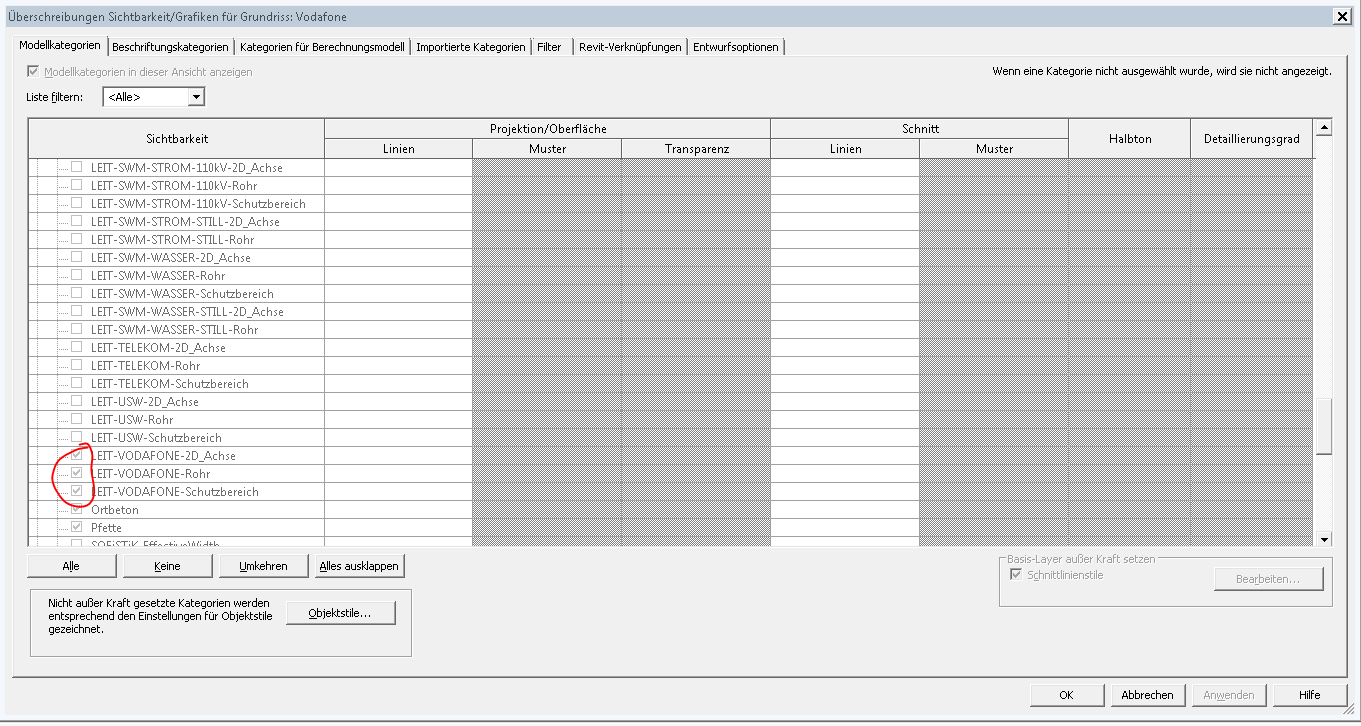

Odeslal: Lukas Lepič
Datum odeslání: 21.bře.2020 v 09:28
Ještě bych se rád jednou zeptal na ty automaticky viditelné nové kategorie. Je to věc, kterou většina lidí nechce. Na internetu jsou všechny příspěvky na téma hledání neviditelného. Já potřebuju přesně opačnou věc, potřebuju kategorie automaticky neviditelné.
Snad to lépe vysvětlí obrázek. Na obrázeku je vidět, že jsou kategorie šedívé, používám šablonu. Ty zakroužkované kategorie jsou ty, které jsem právě přidal. Zaškrtávací políčko u nich je zaškrtnuté. Jde v Revitu nastavit, aby toto políčko bylo při přidání nové kategorie, dwg, nebo čehokoliv VŽDY odškrtnuté (prvek neviditelný)?
Odeslal: Peter Jirat
Datum odeslání: 21.bře.2020 v 09:51
Myslím, že nejde. A je to přesně o tom, co kdy kdo hledá. Pro mne jako správce je mnohem vhodnější vidět všechen "bordel" v modelu a mít možnost ho skrýt (a vědět o něm), než dát možnost vkládat do modelu x rodin a jiných podkladů, přitom je nevidět. Vzhled rodin a jejich subkategorií se dá vyzkoušet v editoru rodin, pak následně vypnout v modelu.
