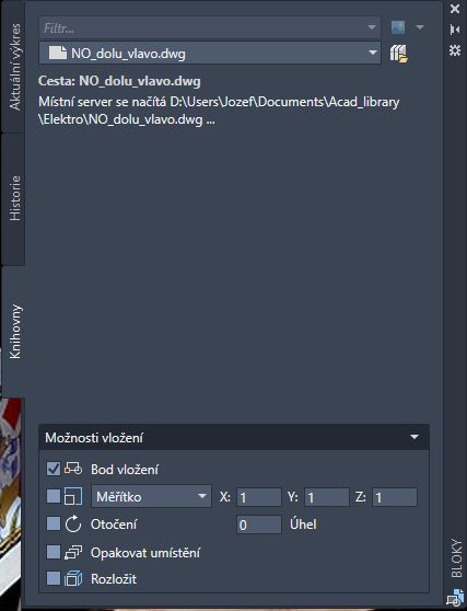

Pri možnosti vkladať bloky z knihovny a po výbereí bloku, svieti hlásenie:
Cesta: blok.dwg
Místní server se načíta D:\User.... cesta bloku

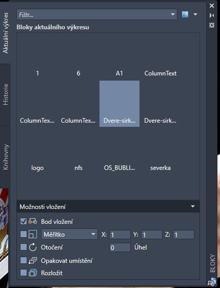

Okrem toho v náhľade nevidím bloky daného výkresu, len ich názvy.
Po inštalácii to bolo v poriadku, "zaseklo" sa to práve dnes.

Nakoniec pomohla len nová inštalácia. Nešlo to ani opraviť.

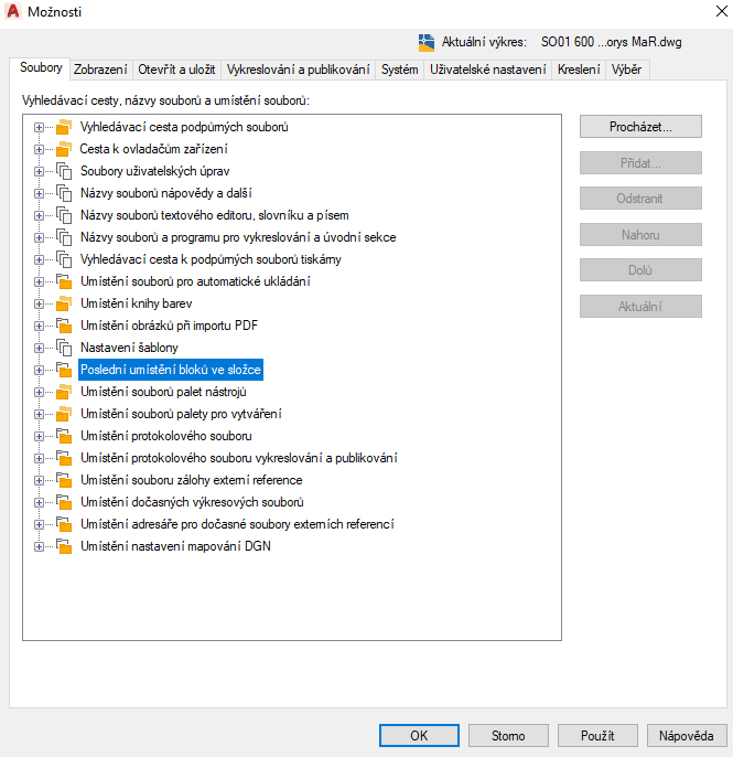

Mělo by pomoci tu složku (pokud je lokální, asi ano) přidat do seznamu důvěryhodných umístění v AutoCADu.

Ako sa pridáva zložka do dôverihodných súborov v Acade ?
Odeslal: Vladimír Michl
Datum odeslání: 12.kvě.2020 v 08:32
Možnosti > Soubory > Důvěryhodná umístění > Přidat

Ďakujem za rýchlu odpoveď, ale Dôveryhodné súbory som tam nenašiel.

Aha, pardon, přehlédl jsem že jde o LT.

Takže je len jedno riešenie, ktoré som vygooglil.
Zresetovať nastavenie Autocadu. Uvidím koľko to vydrží.

Pokud reset nepomůže natrvalo, doporučuji vrátit se k předchozí verzi příkazu vkládání bloků (ne celé aplikace) - tedy příkazu [CMD]KLASICKÝVLOŽ[/CMD] (_CLASSICINSERT).
