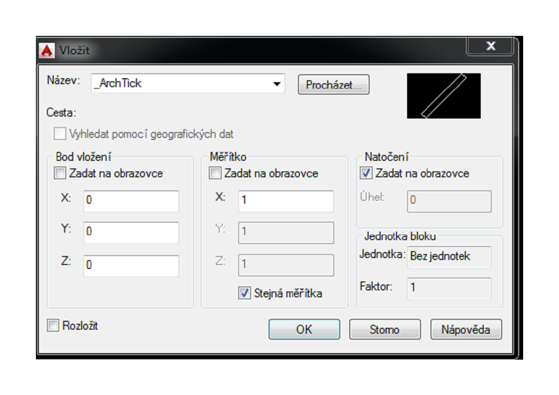

Neví co jsem zase kde provedů, ale když chci vložit jakýkoliv blok do jakéhokoliv souboru, tak mam menší problémek.
Když použiji "natočení - zadat na obrazovce" a zbývající hotnoty nechám "bod vložení 0,0,0" "meřítko 1" tak se blok hodí kamkoliv, ikdyž bod vložení má být 0,0,0.
Když použiji "natočení - zadat na obrazovce" a "bod vložení - zadat na obrazovce" tak se vše vloží správně.
USS, jednotky apod. jsou u všech výkresů je stejné.
Nevím jestli se to stávalo již dříve, nebo se stalo až nyní.

Co mě tak napadá na první dobrou:
1) máte nastavené jiné než globální UCS
2) ve zdrojovém souboru (bloku) je nastaven vkládací bod jinam než na 0,0 (_base - česky refbod)
3) zaklikněte si (zapněte)  si v dialogu vkládání bloku volbu "zadat na obrazovce", klikněte si ten blok kam potřebujete a pak se mrkněte do vlastností, jaké souřadnice ten blok má. To by mohlo lecos napovědět.

1) Jak jsem psal USS je všude shodné
2) Referenční bod vložení je 0,0,0
3) Když zadám bod vložení manuálně a k tomu o manuálně úhel je vše v pořádku. Stává se to pouze v případě zadání "natočení - zadat na obrazovce" viz obrázek (jednotku bloku v obrázku ignoruju).
Dělá mi to i stejně AutoCAD Architecture 2015.
Hold to budu vkládat jinak, buď bez úhlu či se zadáním bodu vložení.

A nemate náhodou nějak divně nastavené úhlové jednotky, respektive orientaci úhlů? V dialogu jednotky?
