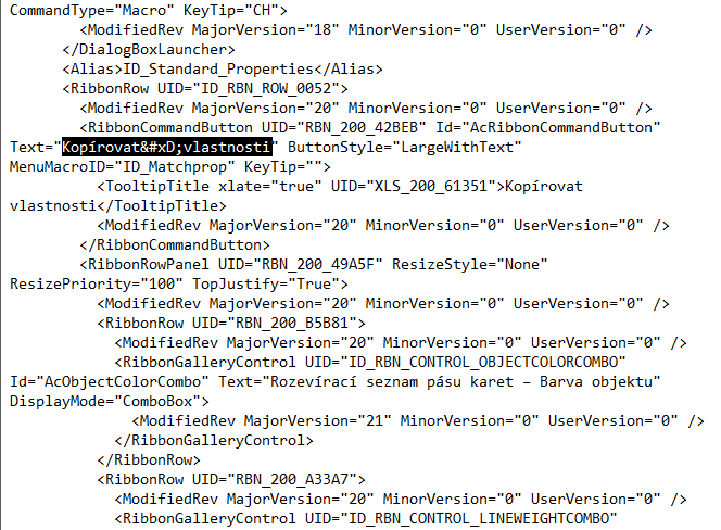

Dobrý den,
jak docílím toho, že se mi název tlačítka (ikony) v ribbonu zalomí na dva řádky.
Viz příloha.

Obvykle stačí uvést takto s mezerou. Pokud chcete v názvu natvrdo zalomit řádek, použijte "\n".

\n nefunguje
Nevím, jestli to jde udělat jednoduše, ale podíval jsem se jak je to uložené v acadlt.cuix-RibbonRoot.cui. V Total Commanderu jsem si vykopíroval RibbonRoot.cui z acadlt.cuix. Pokud se edituje přímo tento soubor a pro nový řádek se dá
& # x D ;
, tak to funguje. Ty znaky jsou bez mezer. Nevím jak to tu napsat jinak, aby se znaky zobrazily a neudělalo to jen prázdný řádek.

Mně to \n funguje bezvadně.

Mně \n nefunguje. Možná to je verzí LT.

Měly by fungovat oba řídicí znaky, i v LT. Pozor, v CUI editoru výsledek neuvidíte, až ve výsledném ribbonu.
S řídicími znaky CR (\n) a LF (\r) pocházejícími ještě z dřevních dob dálnopisů je pořád trochu potíž. Většina textových aplikací umožňuje ukončit řádek libovolným z nich, ale jsou aplikace (např. Notepad), kde musí být oba nebo kde navíc záleží na jejich pořadí CR-LF (\n\r) nebo LF-CR (\r\n).

Už vím, proč mi to \n nefungovalo. Normálně není "Název" vyplněn a zobrazuje se, to co je v "Název příkazu". Já se pokoušel změnit "Název příkazu" a ne "Název", který byl prázdný.
