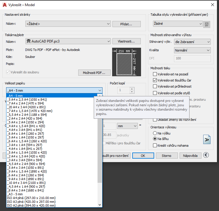

Lze nějak upravit řazení uživatelských rozměrů papírů v dialogu tiskárny?
Příklad - u tiskárny Autocad DWG to PDF mám vytvořených spoustu uživatelských papírů. Ovšem jejich řazení je mí záhadou. Potřeboval bych to nějak upravit, aby se v tom lépe hledalo.
Viz obrázek.

Formáty jsou řazeny v pořadí jejich definování. Pro změnu je tedy buď potřeba je nadefinovat znovu nebo upravit PMP soubor např. pomocí utility UDAPSS.

Patří do sady Govert's Tools - PC3 styles unpacker (experimental tool):
http://www.noliturbare.com/plot-print/print-ctbs-and-more" rel="nofollow - http://www.noliturbare.com/plot-print/print-ctbs-and-more
