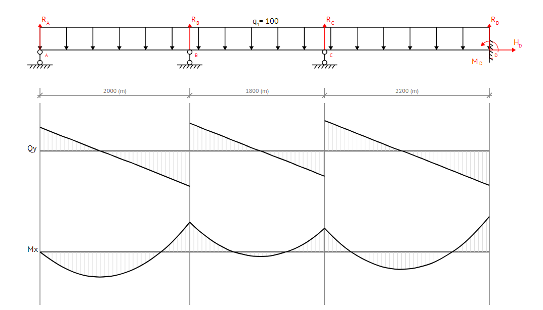

Ahoj, chtěl bych se zeptat, jestli máte nějakou radu jak se vypořádat s tímto nosníkem v inventoru.

Datum odeslání: 19.čer.2020 v 11:29

Nevím, jakou máte verzi, ale mě na 2021 se to chová korektně.

Nemohlo by to být tím, že:- na horním obrázku jsou podpory A, B a C obecné a podpory D je pevná - viz horní obrázek?...
- na spodním obrázku jsou pak podpory zcela jinak - pevná je A a B, C a D nejsou obecné ale kloubové?...

Ja to pravě zkoušel pro ruzne podpory. Pro klouzavou to vychazi stejně.

Tak jsem přeinstaloval inventor z 2019 na 2020 a furt ten samy problem.| < id="SLG_locer" ="" title="Uzamknout jazyk"> | < id="SLG_lng_from" ="SLG_lngs">< value="auto">Rozpoznat jazyk< value="af">Afrikánština< value="sq">Albánština< value="am">Amharština< value="en">Angličtina< value="ar">Arabština< value="hy">Arménština< value="az">Ázerbájdžánština< value="my">Barmština< value="eu">Baskičtina< value="be">Běloruština< value="bn">Bengálština< value="bs">Bosenština< value="bg">Bulharština< value="ceb">Cebuánština< value="cs">Čeština< value="hr">Chorvatština< value="ny">Čičevština< value="zh-TW">Čínština (Trad)< value="zh-CN">Čínština (Zied)< value="da">Dánština< value="eo">Esperanto< value="et">Estonština< value="tl">Filipínština< value="fi">Finština< value="fr">Francouzština< value="fy">Fríština< value="gl">Galicijština< value="ka">Gruzínština< value="gu">Gudžarátština< value="ht">Haitská Kreolština< value="ha">Hauština< value="haw">Havajština< value="iw">Hebrejština< value="hi">Hindština< value="hmn">Hmongština< value="nl">Holandština< value="ig">Igboština< value="id">Indonéština< value="ga">Irština< value="is">Islandština< value="it">Italština< value="ja">Japonština< value="jw">Javánština< value="yi">Jidiš< value="yo">Jorubština< value="kn">Kannadština< value="ca">Katalánština< value="kk">Kazaština< value="km">Khmerština< value="ko">Korejština< value="co">Korsičtina< value="ku">Kurdština< value="ky">Kyrgyzština< value="lo">Laoština< value="la">Latina< value="lv">Litevština< value="lt">Lotyština< value="lb">Lucemburština< value="hu">Maďarština< value="mk">Makedonština< value="ml">Malajálamština< value="ms">Malajština< value="mg">Malgaština< value="mt">Maltština< value="mi">Maorština< value="mr">Marátština< value="mn">Mongolština< value="de">Němčina< value="ne">Nepálština< value="no">Norština< value="pa">Pandžábština< value="ps">Paštština< value="fa">Perština< value="pl">Polština< value="pt">Portugalština< value="el">Řečtina< value="ro">Rumunština< value="ru">Ruština< value="sm">Samojská polynéština< value="st">Sesothština< value="sd">Sindhijština< value="si">Sinhálština< value="gd">Skotská gaelština< value="sk">Slovenština< value="sl">Slovinština< value="so">Somálština< value="sn">Šonština< value="es">Španělština< value="sr">Srbština< value="su">Sundánština< value="sw">Svahilština< value="sv">Švédština< value="tg">Tádžičtina< value="ta">Tamilština< value="te">Telužština< value="th">Thajština< value="tr">Turečtina< value="uk">Ukrajinština< value="ur">Urdština< value="uz">Uzbečtina< value="cy">Velština< value="vi">Vietnamština< value="xh">Xhoština< value="zu">Zulu | | < id="SLG_lng_to" ="SLG_lngs">< value="af">Afrikánština< value="sq">Albánština< value="am">Amharština< value="en">Angličtina< value="ar">Arabština< value="hy">Arménština< value="az">Ázerbájdžánština< value="my">Barmština< value="eu">Baskičtina< value="be">Běloruština< value="bn">Bengálština< value="bs">Bosenština< value="bg">Bulharština< value="ceb">Cebuánština< ed="ed" value="cs">Čeština< value="hr">Chorvatština< value="ny">Čičevština< value="zh-TW">Čínština (Trad)< value="zh-CN">Čínština (Zied)< value="da">Dánština< value="eo">Esperanto< value="et">Estonština< value="tl">Filipínština< value="fi">Finština< value="fr">Francouzština< value="fy">Fríština< value="gl">Galicijština< value="ka">Gruzínština< value="gu">Gudžarátština< value="ht">Haitská Kreolština< value="ha">Hauština< value="haw">Havajština< value="iw">Hebrejština< value="hi">Hindština< value="hmn">Hmongština< value="nl">Holandština< value="ig">Igboština< value="id">Indonéština< value="ga">Irština< value="is">Islandština< value="it">Italština< value="ja">Japonština< value="jw">Javánština< value="yi">Jidiš< value="yo">Jorubština< value="kn">Kannadština< value="ca">Katalánština< value="kk">Kazaština< value="km">Khmerština< value="ko">Korejština< value="co">Korsičtina< value="ku">Kurdština< value="ky">Kyrgyzština< value="lo">Laoština< value="la">Latina< value="lv">Litevština< value="lt">Lotyština< value="lb">Lucemburština< value="hu">Maďarština< value="mk">Makedonština< value="ml">Malajálamština< value="ms">Malajština< value="mg">Malgaština< value="mt">Maltština< value="mi">Maorština< value="mr">Marátština< value="mn">Mongolština< value="de">Němčina< value="ne">Nepálština< value="no">Norština< value="pa">Pandžábština< value="ps">Paštština< value="fa">Perština< value="pl">Polština< value="pt">Portugalština< value="el">Řečtina< value="ro">Rumunština< value="ru">Ruština< value="sm">Samojská polynéština< value="st">Sesothština< value="sd">Sindhijština< value="si">Sinhálština< value="gd">Skotská gaelština< value="sk">Slovenština< value="sl">Slovinština< value="so">Somálština< value="sn">Šonština< value="es">Španělština< value="sr">Srbština< value="su">Sundánština< value="sw">Svahilština< value="sv">Švédština< value="tg">Tádžičtina< value="ta">Tamilština< value="te">Telužština< value="th">Thajština< value="tr">Turečtina< value="uk">Ukrajinština< value="ur">Urdština< value="uz">Uzbečtina< value="cy">Velština< value="vi">Vietnamština< value="xh">Xhoština< value="zu">Zulu | | | | | | |

Tak problem vyřešen :D ja to řešil v ramovych konstrukcich, misto v te funkci nosnik. Ale i tak by ten průběh sil měl souhlasit. Nebo ne?| < id="SLG_locer" ="" title="Uzamknout jazyk"> | < id="SLG_lng_from" ="SLG_lngs">< value="auto">Rozpoznat jazyk< value="af">Afrikánština< value="sq">Albánština< value="am">Amharština< value="en">Angličtina< value="ar">Arabština< value="hy">Arménština< value="az">Ázerbájdžánština< value="my">Barmština< value="eu">Baskičtina< value="be">Běloruština< value="bn">Bengálština< value="bs">Bosenština< value="bg">Bulharština< value="ceb">Cebuánština< value="cs">Čeština< value="hr">Chorvatština< value="ny">Čičevština< value="zh-TW">Čínština (Trad)< value="zh-CN">Čínština (Zied)< value="da">Dánština< value="eo">Esperanto< value="et">Estonština< value="tl">Filipínština< value="fi">Finština< value="fr">Francouzština< value="fy">Fríština< value="gl">Galicijština< value="ka">Gruzínština< value="gu">Gudžarátština< value="ht">Haitská Kreolština< value="ha">Hauština< value="haw">Havajština< value="iw">Hebrejština< value="hi">Hindština< value="hmn">Hmongština< value="nl">Holandština< value="ig">Igboština< value="id">Indonéština< value="ga">Irština< value="is">Islandština< value="it">Italština< value="ja">Japonština< value="jw">Javánština< value="yi">Jidiš< value="yo">Jorubština< value="kn">Kannadština< value="ca">Katalánština< value="kk">Kazaština< value="km">Khmerština< value="ko">Korejština< value="co">Korsičtina< value="ku">Kurdština< value="ky">Kyrgyzština< value="lo">Laoština< value="la">Latina< value="lv">Litevština< value="lt">Lotyština< value="lb">Lucemburština< value="hu">Maďarština< value="mk">Makedonština< value="ml">Malajálamština< value="ms">Malajština< value="mg">Malgaština< value="mt">Maltština< value="mi">Maorština< value="mr">Marátština< value="mn">Mongolština< value="de">Němčina< value="ne">Nepálština< value="no">Norština< value="pa">Pandžábština< value="ps">Paštština< value="fa">Perština< value="pl">Polština< value="pt">Portugalština< value="el">Řečtina< value="ro">Rumunština< value="ru">Ruština< value="sm">Samojská polynéština< value="st">Sesothština< value="sd">Sindhijština< value="si">Sinhálština< value="gd">Skotská gaelština< value="sk">Slovenština< value="sl">Slovinština< value="so">Somálština< value="sn">Šonština< value="es">Španělština< value="sr">Srbština< value="su">Sundánština< value="sw">Svahilština< value="sv">Švédština< value="tg">Tádžičtina< value="ta">Tamilština< value="te">Telužština< value="th">Thajština< value="tr">Turečtina< value="uk">Ukrajinština< value="ur">Urdština< value="uz">Uzbečtina< value="cy">Velština< value="vi">Vietnamština< value="xh">Xhoština< value="zu">Zulu | | < id="SLG_lng_to" ="SLG_lngs">< value="af">Afrikánština< value="sq">Albánština< value="am">Amharština< value="en">Angličtina< value="ar">Arabština< value="hy">Arménština< value="az">Ázerbájdžánština< value="my">Barmština< value="eu">Baskičtina< value="be">Běloruština< value="bn">Bengálština< value="bs">Bosenština< value="bg">Bulharština< value="ceb">Cebuánština< ed="ed" value="cs">Čeština< value="hr">Chorvatština< value="ny">Čičevština< value="zh-TW">Čínština (Trad)< value="zh-CN">Čínština (Zied)< value="da">Dánština< value="eo">Esperanto< value="et">Estonština< value="tl">Filipínština< value="fi">Finština< value="fr">Francouzština< value="fy">Fríština< value="gl">Galicijština< value="ka">Gruzínština< value="gu">Gudžarátština< value="ht">Haitská Kreolština< value="ha">Hauština< value="haw">Havajština< value="iw">Hebrejština< value="hi">Hindština< value="hmn">Hmongština< value="nl">Holandština< value="ig">Igboština< value="id">Indonéština< value="ga">Irština< value="is">Islandština< value="it">Italština< value="ja">Japonština< value="jw">Javánština< value="yi">Jidiš< value="yo">Jorubština< value="kn">Kannadština< value="ca">Katalánština< value="kk">Kazaština< value="km">Khmerština< value="ko">Korejština< value="co">Korsičtina< value="ku">Kurdština< value="ky">Kyrgyzština< value="lo">Laoština< value="la">Latina< value="lv">Litevština< value="lt">Lotyština< value="lb">Lucemburština< value="hu">Maďarština< value="mk">Makedonština< value="ml">Malajálamština< value="ms">Malajština< value="mg">Malgaština< value="mt">Maltština< value="mi">Maorština< value="mr">Marátština< value="mn">Mongolština< value="de">Němčina< value="ne">Nepálština< value="no">Norština< value="pa">Pandžábština< value="ps">Paštština< value="fa">Perština< value="pl">Polština< value="pt">Portugalština< value="el">Řečtina< value="ro">Rumunština< value="ru">Ruština< value="sm">Samojská polynéština< value="st">Sesothština< value="sd">Sindhijština< value="si">Sinhálština< value="gd">Skotská gaelština< value="sk">Slovenština< value="sl">Slovinština< value="so">Somálština< value="sn">Šonština< value="es">Španělština< value="sr">Srbština< value="su">Sundánština< value="sw">Svahilština< value="sv">Švédština< value="tg">Tádžičtina< value="ta">Tamilština< value="te">Telužština< value="th">Thajština< value="tr">Turečtina< value="uk">Ukrajinština< value="ur">Urdština< value="uz">Uzbečtina< value="cy">Velština< value="vi">Vietnamština< value="xh">Xhoština< value="zu">Zulu | | | | | | |
