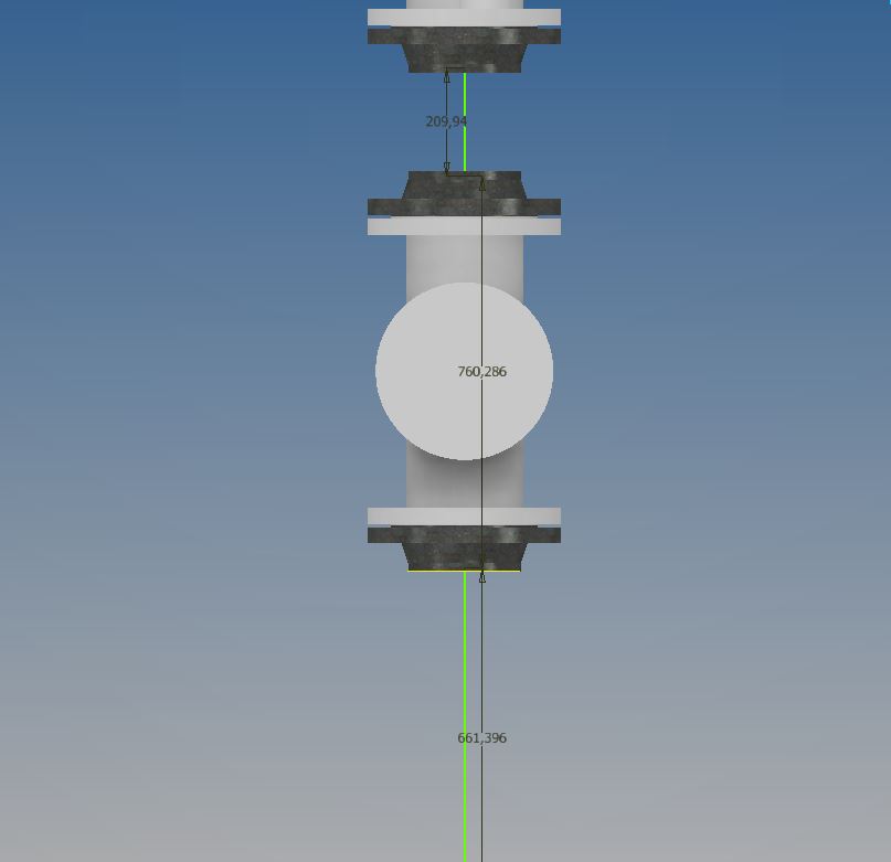

Jinak taková další nepříjemná věc, která se mi moc nepovedla vyřešit. Když občas nemám přehled o délkách jednotlivých tras a armatur, tak by mi pomohla možnost vytvořit vazbu na geometrii jiného potrubí, tak jak je to na obrázku - např. nastavit výšku tvořené trasy, aby sahala k ose toho potrubí, ke kterému jsem se potřeboval připojit. Mohl bych jen poprosit o stručný návod na tvorbu té izolace?
Odeslal: rys-kt4
Datum odeslání: 10.čvc.2020 v 16:35
Pokud použijete příruby apod., které jste nevložil přímo z OC, ale z webu apod., je potřeba pro jejich "vnímání" udělat konfiguraci pro potrubní systém (v nástrojích Inventoru to je) dřív, než ji vložíte do vlastního OC.

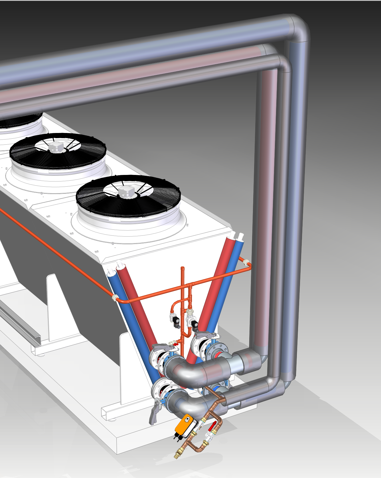

Ad. izolace:
To co jsem přiložil je bohužel ze Solid Edge, který po trase stávajícího potrubí umí natáhnout další "trubku" s předem zadaným průměrem, sílou stěny a rádiusem ohybu. (Pak už trubce dám jenom materiál a vzhled izolace)
Nakonec ale nevím, pokud používáte Inventor 2020tku, neumí náhodou izolace již v této verzi? Možná jsem někde zahlédl něco jiného, ale určitě prozkoumejte jeho možnosti hlouběji.
