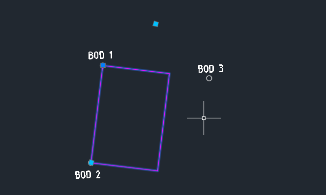

Zdravím, rád bych se zeptal zda-li jde nějak v autocadu (2018) pohybovat s klasickým, jednoduchým obdélníkovým blokem pomocí bodů (rohy obdélníku). Jednoduše řečeno, mám tři body a potřeboval bych na ně jednoduše napasovat otáčením, posouváním, roztahováním obdélníkový blok. Problém je v tom, že po přesunutí prvního bodu se mi ty referenční body dostanou mimo rohy obdélníku. V briscadu toto není problém udělat a velice rychle a intuitivně se s tím pracuje, takže doufám, že to půjde i nějak nastavit v autocadu. Předem děkuji za všechny rady Wink

Musíte z toho udělat dynamicky blok.
Koukněte třeba na toto...
https://allaboutcad.com/create-a-rectangle-with-an-adjustable-corner-part-2-using-a-dynamic-block/" rel="nofollow - https://allaboutcad.com/create-a-rectangle-with-an-adjustable-corner-part-2-using-a-dynamic-block/
Toto je jeden z odkazů v diskusi, trochu lepší video
https://knowledge.autodesk.com/support/autocad/learn-explore/caas/screencast/Main/Details/5bd9b3bd-f4ee-4843-9d9d-1505de48b3df.html" rel="nofollow - https://knowledge.autodesk.com/support/autocad/learn-explore/caas/screencast/Main/Details/5bd9b3bd-f4ee-4843-9d9d-1505de48b3df.html

Anebo, pokud to nemusí být blok, nabízí se utilitka od LeeMac ktera Vám nakreslí Polyline ve tvaru Rectangle... Jo, a je to lisp a na to potřebujete plny AutoCAD.
http://www.lee-mac.com/3pointrectangle.html" rel="nofollow - http://www.lee-mac.com/3pointrectangle.html

Ona polyline alternativa by byla, ale trochu jiná - zavazbit to. Ta Leehjo utilita je jen o vytváření, né o editaci - aspon myslim, nezkousel jsem to.
https://autode.sk/3e73Xgx" rel="nofollow - https://autode.sk/3e73Xgx
Moc to nepoužívám, ale je to superrychlé.

Stačí nakreslit opravdový obdélník - viz starý tip:
https://www.cadforum.cz/cadforum/zmente-si-obdelnik-na-opravdovy-obdelnik-tip6830 - https://www.cadforum.cz/cadforum/zmente-si-obdelnik-na-opravdovy-obdelnik-tip6830
