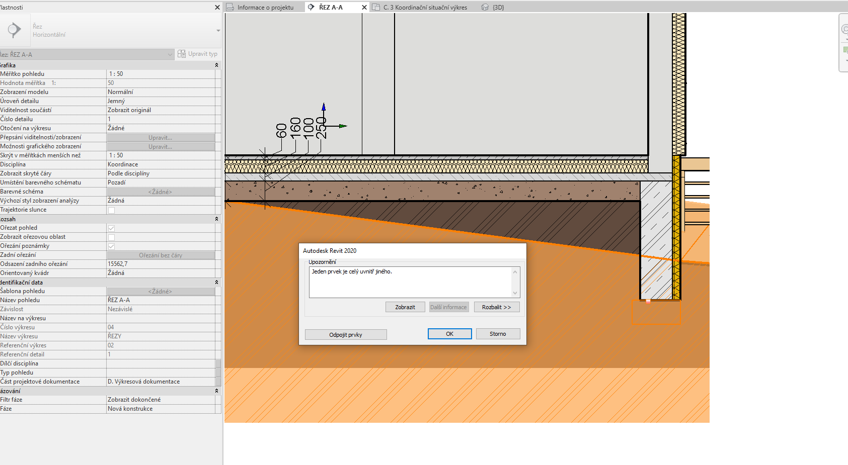

Takový "terén" samozřejmě lze převést na obecný model, spíše je otázkou, proč se vám stěna nespojí s podlahou, když by měla, na testovacím modelu to funguje. Na vině může být, že podlaha takto vytvořená přes Dynamo je nekorektní (ale to je otázka), nebo tam těch bodů na upravené podlaze je mnoho a Revit už se na spojení vykašle.
Stěna, kterou připojíte zezdola k podlaze pomocí Attach Top, tak se vždy (si myslím) připojí ke spodní hraně podlahy.
PJ

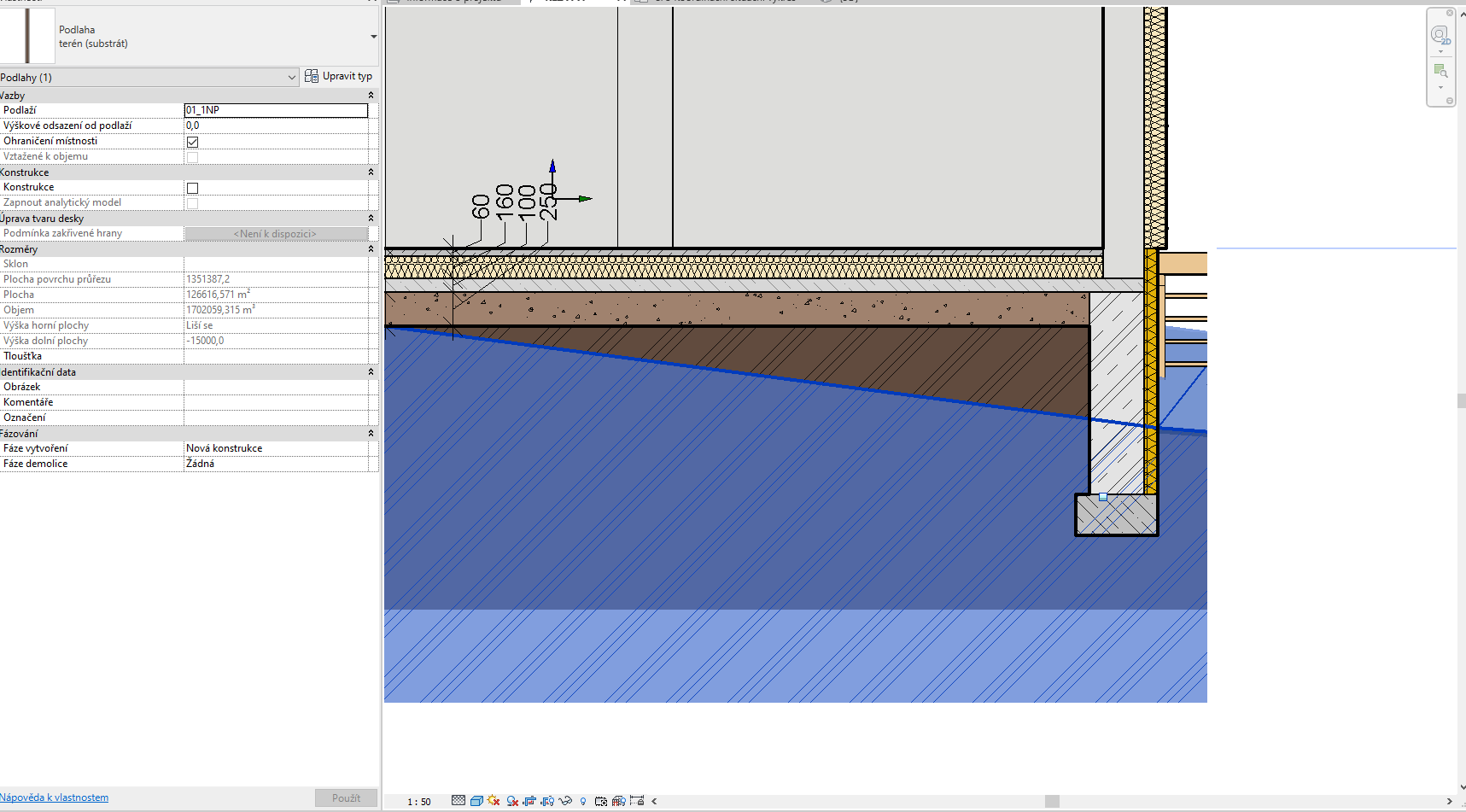

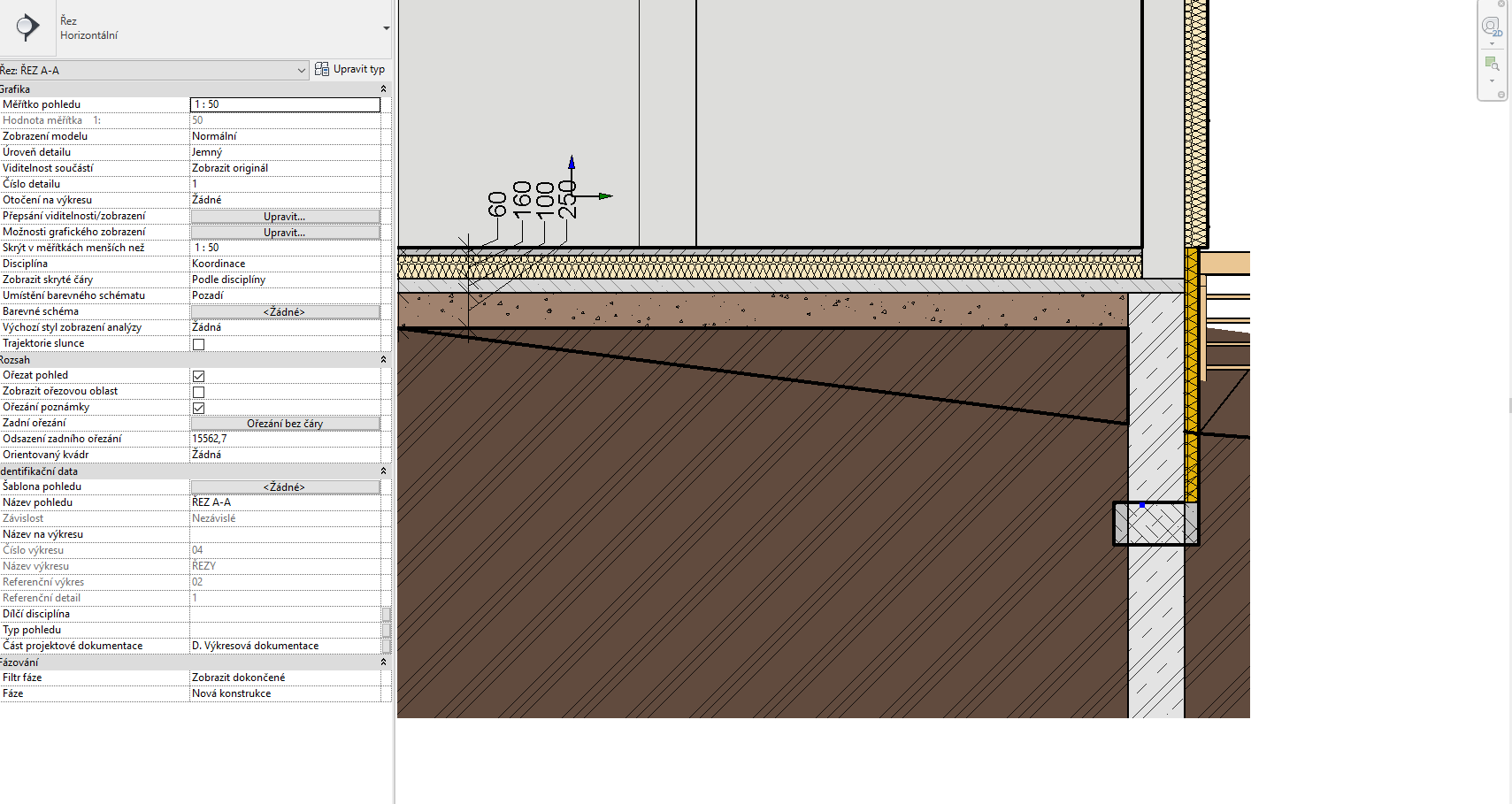

Odeslal: VojtechC
Datum odeslání: 29.zář.2020 v 11:31
Děkuji za odpověď.
Pro názornost přikládám screenshoty se situacemi, které jsem psal dříve (před připojením, stěna se připojila pravděpodobně k spodní hraně, chyba, po které stěna zmizí(jeden prvek je celý uvnitř jiného)).
Nemyslím si že by tam těch bodů ovládající výšku bylo moc, na celém pozemku (9000m2) jich bude rovnoměrně rozmístěných ne víc jak 30. Nevyužíval jsem ani funkci Attach Top, ale běžné spojování.
Nepovedlo se mi najít pořádný návod na převedení podlahy na obecný model, takže budu rád za jakékoliv tipy

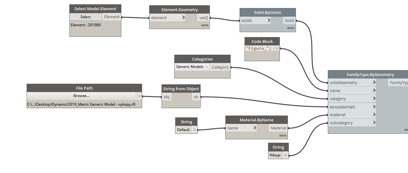

Odeslal: Peter Jirat
Datum odeslání: 29.zář.2020 v 19:27
Jednoduchý skript na převod podlahy na obecný model:
uploads/74/podlaha_na_obecný_model.zip" rel="nofollow - uploads/74/podlaha_na_obecný_model.zip
