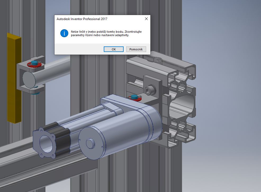

Zdravím,
Vo funkčnej zostave sa po spustení riadenia väzby zobrazilo toto hlásenie
Väzby sú v poriadku
Miloš

Pokud používáte adaptivitu, musí být nastaveno adaptivní vše - jak součást, tak prvek, tak i náčrt. a vdialogu pro řízení vazby zaškrtnout "řídit adaptivitu"
Nejspíše ale asi adaptivitu nepoužíváte. Pak překontrolujte vazby, zdali tam nemáte nějakou navíc, která by bránila pohybu. Případně pomůže, pokud základ, vůči kterému chcete pohybovat ukotvíte - nastavíte jako "pevný".
Dále to může být strukturou sestav a podsestav. Vždy by se mělo pohybovat s celým komponentem v dané sestavě ( podsestavou či modelem). Pokud tomu tak není a je to třeba v podsestavě, je nutno nastavit  podsestavu jako "flexibilní".
Může toho být víc, z obrázku to poznat není, ale jsou ty hlavní body.

už som to zistil.
Bolo to jednou vazbou navyše :)
ďakujem
