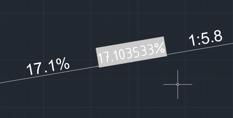

Dobrý den, možná to někde v ACAD je, ale nějak se mi to nedaří najít.
Občas potřebuji v práci změřit sklon mezi dvěma body (např. v řezu), tedy Δy/Δx*100% , to zjistím např. přes "měřičgeom" a pak to musím spočítat.
Napadlo mě, jestli neexistuje obdobný nástroj, který by mi rovnou vypsal ten sklon v % (na 2 desetinná místa alespoň). Přijde mi to jako docela triviální záležitost, kterou by mohl program umět, když úplně to samé v podstatě dělá v rámci šablon příčných řezů, které jsou generovány.
Představa je taková, že kliknu na bod1, kliknu na bod2 a vypíše mě to ten sklon. Případně by bylo dobré, kdyby existovala nějaká křivka, kterou když nakreslím, tak se mi nad ní rovnou vypíše sklon se šipkou spádu. Něco podobného jako je součást Civil Tools "křivka sklonem", akorát opačně, že nekreslím křivku sklonem, ale chci jen křivku a sklon se vypočítá a třeba i nadepíše.
PS: nechci to řešit nějak oklikou, jedná se opravdu jen o vypsání sklonu v 2D ploše, kdy například z nějakého důvodu ručně edituji již rozbité řezy z koridoru.
Díky za tipy.

Jde o sklon 2D (tedy Y/X) nebo 3D (tedy Z/XY)?
Možná by stačil dynamický blok popisky - viz:
https://www.cadforum.cz/catalog/?q=sklon - https://www.cadforum.cz/catalog/?q=sklon
Nebo tu máme starší LISP utilitu, která to počítá a formátuje výsledný popis dle potřeby (když  tak vyhrabu a upravím).

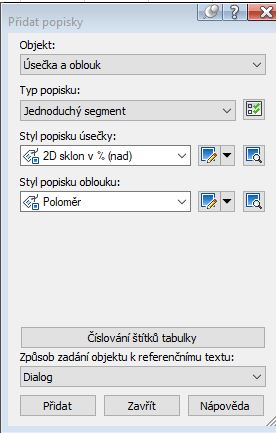

V Civilu3D jsou pak další možnosti popisu. Pro 3D linie např. Poznámky > Popisky a tabulky > Přidat popisky > Úsečka a oblouk

Jde o sklon 2D (Y/X), v autocadu je přímo něco podobného CGSLIST, ale to pracuje s 3D a ve 2D vypisuje sklony 0%. Proto jsem si taky myslel, jestli tam rovnou není něco na 2D.
ten dynamický blok mi nějak nefunguje, nebo dělám něco špatně :x, když si to stáhnu a otevřu, nejde s tím nic dělat, je "rozbitý", pokud to někam vložím jako blok, pak se to jen zarovnává, ale sklon nevypisuje :(

To je divné - ten dynamický blok (Sklon2) mi funguje. Stažené DWG jen přetáhnu do okna AutoCADu nad šikmou úsečku:

Aha, teď už mi to taky funguje, akorát to teda musím pokaždé přetahovat do výkresu znovu, když změním sklon úsečky a dám ten vložený blok na ní, hodnota sklonu se již nepřepisuje na aktuální.
Zkusím si s tím blokem pohrát, možná by šel vylepšit :)
Děkuji za pomoc, něco takového jsem potřeboval, lepší mi to tedy přijde asi přes ten popisek a 2D sklon, když potřebuji popsat lámanou křivku z vícero segmentů.

Dynamické následné aktualizace vám zařídí jen nějaká inteligentní popiska Civilu - ten dyn.blok ani LISP popiska to nezvládne. Popisku si můžete přidat do šablony nebo palety nebo menu (je to klasický INSERT), není třeba přetahovat vždy.

chtěl bych se zeptat, jak lze změnit formát výstupu. Po přetažení (Sklon2.dwg) do výkresu se mi sklon křivky vypíše pouze v % a ještě na 6 des. míst (upravit počet míst se mi také nepodařilo). Chtěl bych ho ale ve formátu 1:X a netuším, jak formát změnit. Moc děkuji Jaroslav Gric
Odeslal: Vladimír Michl
Datum odeslání: 03.úno.2022 v 15:58
Je to standardní pole, takže jeho editací (dvojklik) můžete ovlivňovat formát zobrazení. Přepočet na 1:X je trochu složitější (arctan).
Tak nakonec to bylo docela jednoduché, jen poklesy jsou vypisovány trochu divně jako 1:-23.
Viz dynamický blok Sklon2P v Knihovně.
